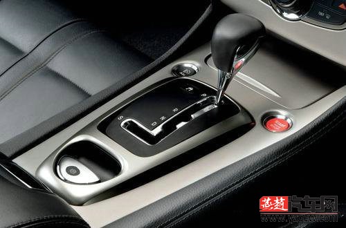

      & `  G$ k  W9 ?. ^一般的自动档汽车上的档位分别为:P(驻车挡)、R(倒车挡)、N(空挡)、D(前进挡)、D1;2;3;M+;-;(限制档)、L(低速档)S(运动模式)。

      P挡;驻车挡使用方法, h' J+ M9 \" k, s; p$ V, U
      8 x; Z! K8 ~  |6 ?8 E5 G0 e当车辆想长时间停车,特别是在坡道上停车,需要换成P挡,此时车轮处于机械抱死状态,能保证车辆在静止状态下无法移动。要注意的是,应该在车辆熄火之后再挂入P挡,然后拔下钥匙。如果挂入P挡再熄火对变速齿轮有损害。在车辆行驶过程中千万不可推入P档,否则会对车辆造成极大损伤。7 M, }: L! T" {" T
      ' g( ^) |/ W9 n3 z% |
      R挡;倒车挡使用方法4 r' F, T( I/ u! b% Z) y
      ) D( N. V3 K4 G0 }/ i( X2 N在换成倒车挡时,有的车辆需要按下变速档上面的保险按钮装置才可将变速杆挂到R挡上。要特别注意的是,在汽车移动时不能换入R档,必须要在车辆完全停止时才可以挂倒挡。# x9 r' R1 D; ]. z8 ^5 V+ U, J
      ( U% C6 P: Z! i" h3 M0 V* {5 ^
      N挡;空挡使用方法6 d9 Y) N1 |$ [, ~! E% z
      & V/ W9 ^' @) c6 V( i/ a1 G2 m
      N挡可在车辆刚起动或拖车时使用,还可以在等待信号或堵车、短暂停车时使用,在挂入N挡的同时要拉紧手刹,在坡道短暂停车时为防止溜车还要踩着制动。但在下坡时禁止使用N挡空挡滑行,不但不省油,还会损坏变速箱,自动挡的空挡与手动挡的差别很大。
      , L, l( c7 e. o( n% Q# ^
      + C8 p/ {- [. o2 }* V/ R4 w/ G: f3 BD挡;前进挡使用方法, b) X5 @+ o7 _+ Z  P" T7 L
      ; W* U9 X' e! z' Y准备起步行驶时,踩下刹车后,要将挡杆挂入D挡位,然后松手刹,缓慢踩油门,缓慢松开刹车,继续加油门就可以了,这时汽车会根据车速自动在在1~4挡之间自换挡。正常平路行驶时就不用驾驶人再去换其它档位了。
      / i; b( K3 A0 I2 ]
      % H  k. c; J* W- G在下长坡时,由于自动档车D档不具备发动机刹车制动的功能,不要一直挂D挡,否则车速会越来越快,带来安全隐患,而频繁的踩刹车会导致刹车片过热而过度磨损。6 T1 F: j  b; X1 G$ M2 A2 g
      + G) i8 {0 W/ Z) CL挡;低速档换挡方法
      2 N' M2 `  w) M( o0 D6 h
        }0 e7 ^, r! Y
      这个挡位是不少朋友会忽视的挡位之一,在冰雪路面或遇到堵车时,由于车辆行驶缓慢,如果挂D挡容易让档位忽高忽低,增加油耗。这时换成L挡,能保证车辆档位始终在1挡或2挡之间,避免增加油耗和车辆磨损。同时也比较适用于上下坡!
      5 |. i$ e0 D; b1 |& ~: A% e* B! a( m8 w" u3 g
      S挡;运动模式. _3 E$ v/ y/ W* ]0 u
      & ]9 u+ Z( ?. Y8 _, b+ p3 I/ f' v这个挡位不少朋友在买车之后,开了好几年都不知道它是干什么的!S挡运动模式,在这个模式下变速箱可以自由换挡,但是换挡时机会延迟,使发动机在高转速上保持较长时间,即时输出大扭力,使车辆动力加大,使用其他的挡位就会稍差一些。- O/ }3 k7 b  B( n  j
      4 Z3 b3 h& t  I9 t& M虽然说汽车有S挡位,但还是不建议广大车主朋友们常用这个挡位,因为使用S挡,油耗会增加。因为高转速下喷油量大,这样一来,汽车的油耗必定会增大,虽然说可以瞬间提速,但是,一般这种挡位多是在超车的时候才会使用,这种挡位其实就是延时升挡而不改变其他工作环节。/ I& V7 ^6 f) M0 P
      * U6 W1 t3 X! r+ {
      D1、2、3;M、+、-;限制档什么情况下使用?1 v% ^- f6 ]5 c7 p6 n/ \
      ( G9 C  l; x0 t3 i+ ~" J+ p- E
      限制档一般使用在上下坡时,例如;当挂入3或2挡时,会限制最高挡位不超过3或2挡,因此当遇到比较长的下长坡时,可根据坡度和车速将挡位切换到3或2挡,这样就可以起到通过挡位控制车速的目的了。+ c1 a% R, p& W
        z: M, i% f) ?4 c# ]* {  O+ s( a
      在上很大的斜坡时,或者在比较倾斜的坡道上启动时,换成3或2挡能获得更大的输出动力,又或者是坡实在是太陡峭用1挡进行爬坡,下坡时利用发动机制动力进行制动,它比直接挂D挡动力要强很多。尽量避免在下坡时,因频繁的踩刹车导致刹车片过热而过度磨损,而发生事故。. n: D  w8 I2 Y3 J9 p& q
      9 |5 c" \2 U  v, k' u' o, bM挡为手动模式,上面的+、-号其实功能也差不多,+即加挡、-即减挡,同样用于上下坡比较居多!
      , |3 f* u6 @2 q$ P/ h' u$ V2 _/ L$ y) u3 ~3 S( f; a
      这些限制挡位中还有一种稍微特别的,业内人士称之为;直选挡逻辑,其实就是,在手动模式时,你选了几挡那就是几挡,变速箱一般不会介入更改挡位,它会一直保持你挂入的挡位。除非你的车速实在是比较慢的时候它才会帮你降挡。这类挡位逻辑出现在跑车或者是比较强调运动性的车型中居多。- y" B& S! Y& m, K+ U
