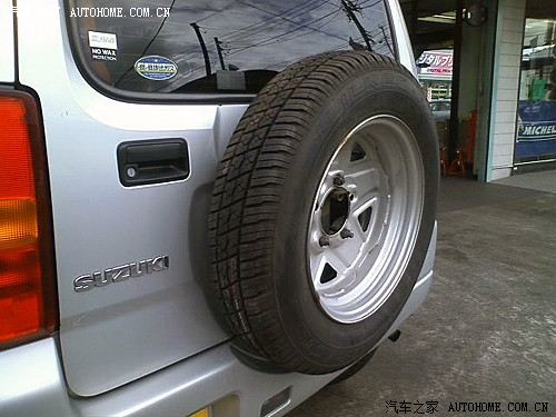

          在汽车的日常使用中,备胎是所有配置当中最默默无闻的,没事的时候它就静静的待在自己的位置上,只有遇到爆胎的情况它才会从禁锢中解放出来。也只有这个时候,一些车友才发现自己车上的这个备胎与标准胎是不一样的,顿时有一种被汽车厂家“蒙骗”了很久的感觉,一顿怒火顿上心头,不禁大骂:“TMD,备胎竟然不是全尺寸的。”
          其实,备胎主要分为非全尺寸、全尺寸,及零压轮胎。一般轿车都会备有一条(赛车通常配两条或者两条以上),但在有些车子上为了提醒车主及时检查和更换故障轮胎会采用特殊颜色轮圈备胎、小备胎、折叠备胎、零压续行轮胎等等形式的备胎。今天就具体说说非全尺寸备胎和全尺寸备胎。
