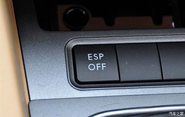

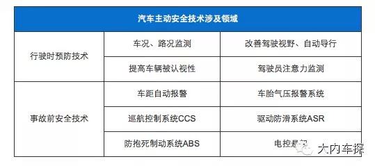

      " ?( d' i6 R6 ]7 u) J    主动安全技术就是防患于未然,避免和减少碰撞,挽救生命和财产。主动安全的实现主要靠各种主动安全装置来实现,主动安全配置主要是指发生撞击之前所做动作的辅助装置。这些装置在车辆接近失控时便会开始启动,以各种方式介入驾驶的动作,希望能利用机械及电子装置,保持车辆的操控状态,全力让驾驶人能够恢复对于车辆的控制,避免车祸意外的发生。
          上表列出了汽车安全技术涉及的领域,各种主动安全装置可谓林林总总,篇幅有限,这里就不一一列举。总之,各大汽车生产厂商在主动安全这方面拼的是安全装置的技术和数量,谁家安全装置技术更先进,装置更全面,在主动安全方面就占据更多的优势。

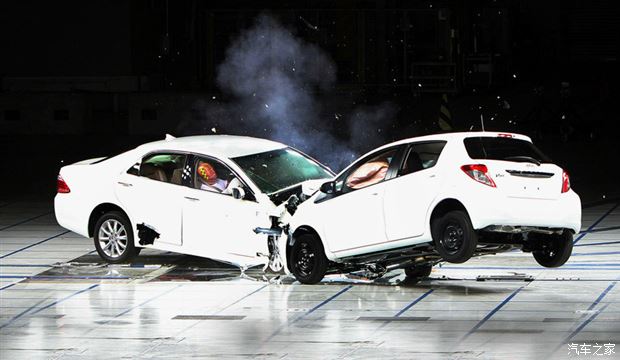

          而关于车身重量和汽车安全的另一个极端例子则是坦克,如果一辆坦克和一辆F1赛车相撞,很容易想象坦克会毫发无损,而F1赛车可能会车毁人亡。而在现实两车相撞的事故中,根据牛顿定律,在相撞的过程中,作用力等于反作用力,质量较小的汽车的加速度会更大,乘客所承受的伤害也就更大。也就是说在车身结构设计相似的情况下,在碰撞中质量较小的汽车会吃亏。但是如果一辆汽车撞向一堵厚重的墙,此时汽车所表现出的安全性已经和汽车质量无关,而是和车身结构设计有关。
      结论1:
          汽车安全和汽车质量之间没有必然的联系,汽车轻量化可以给汽车带来诸多好处,轻量化可以使得汽车结构优化和操控性能提升,以此来间接提升汽车的安全性,唯一表现出劣势的情况就是当一辆Smart迎头撞上一辆悍马时,大内哥只能说这是你的运气问题了,而不是汽车质量的问题。但是当整体汽车趋向于轻量化时,汽车会更安全。

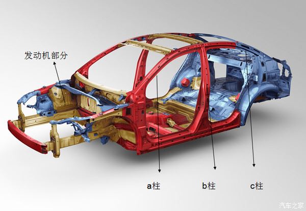

      ★对于本身并未承担承重任务的钢板,除了美容和防腐外,并不应该在安全方面被寄予厚望。一个很简单的例子,高楼大厦中起到决定作的不是外表那一层光鲜的玻璃,而是承重墙和加强梁。
      ★对于起在碰撞中承受变形力的钢板来说,不是越硬越好,也是应该分不同的区域,该刚性的刚性,该柔软变形的就柔软变形。

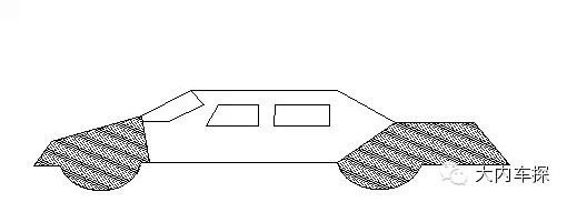

          从以上两点可知,车辆纵向碰撞时理想的变形与不变形区域如下图所示。
      , _5 x6 z( {- u1 k! B7 w3 Y9 i
      ▲车辆纵向碰撞时理想的变形与不变形区域,阴影区是撞车可变形区

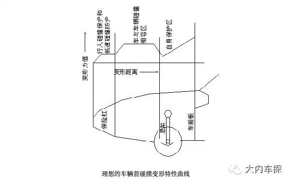

          为了满足上述基本要求,设计的第一步是要使乘员室的结构刚度大于前部变形区域的刚度,并要达到一定的指标限值,这可通过整车结构的刚柔匹配以及采用特殊的传力路径等来实现。对于碰撞变形区域,设计相对复杂,因为除了要尽可能多的吸收撞击能量外,其变形形式以及变形特性等还要满足一定的要求,即低速碰撞时,车辆的变形以及变形力值都较小,以保护行人或车辆自身;当发生中等速度碰撞时,变形力值应尽量均匀,以最大限度的降低撞击加速度峰值;当发生高速碰撞时,为了阻止变形扩展到乘员室,从悬架到车身前围钣金之间的变形力值应急剧上升。这种特性即是理想的车辆前碰撞变形特性,其特性曲线如下图所示:
