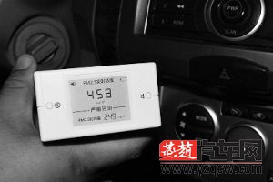

      在开始净化前,车内PM2.5最高为458微克/立方米

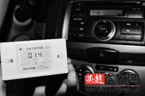

      经过25分钟后,车载净化器将PM2.5降到了14微克/立方米

        上周六下午,记者在北京西四环四季青桥附近的辅路进行了测试。测试时,由于路面车辆拥堵,车外PM2.5最高峰值达到436微克/立方米。车内PM2.5浓度为389微克/立方米。记者打开车门20秒左右,由于旁边有多辆机动车通过,之后测得车内PM2.5浓度为458微克/立方米。
      & {! P1 t* R4 D" O, }% s8 J% U* u( w- f" i+ Q4 F3 z
        x" ~) d' I+ M! a* y  g
        记者将汽车车门和车窗全部关闭,保证车内空间尽量封闭。此时车内M2.5浓度为385微克/立方米。( q3 y7 e( c: O
      2 N% j% @, v8 v) L; C, U

      3 l6 @- j1 o2 {8 B9 X  之后,记者将汽车门窗打开,待车内PM2.5浓度达到400微克/立方米后,记者按照之前步骤,再次隔绝汽车内外的空气流通,并打开车内的内循环系统。过了一会儿记者看到,PM2.5测试仪上的数字迅速下降,仅仅5分钟后,PM2.5浓度就下降到14微克/立方米。但值得一提的是,坐在车内已经开始感到空气当中多出了些来自汽车通风管线内的异味。" q0 l% k6 f4 v. P. Y, |
      . @- L1 x$ F8 S2 z3 D# L
      2 N; J: M$ s4 o0 B
        由此可见,如果想有效清洁车内空气,并保持空气质量。建议首先开启汽车的内循环系统几分钟,之后再开车载空气净化器继续清洁。. Y3 |" F' f9 |9 _
