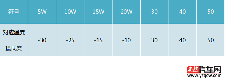

        目前市面上的机油多使用SAE等级别标识黏度,SAE是英文“美国汽车工程师协会”的缩写。例如:SAE15W-40,其中“W”表示冬季,“W”前面的数字越小说明机油越稀,低温流动性越好,冷启动能力越好,可在温度更低的环境下使用。“W”后的数字则是机油耐高温性的指标,数值越大说明机油在高温下的保护性能越好。
      # ~, e" D2 n: B! y; a! }7 I
             例如:SAE5W-30为防冻机油,使用范围零下30度至零上30度,常用于北方冬季;SAE20W-50为高温机油,使用范围零下10度至零上50度,常用于南方夏季。较常用的规格为SAE15W-40
        个人在进行检查或者保养时候可以针对自己地区的冬季最低气温,适当的更换适用的机油,可以免除冬季气温低造成的汽车启动困难,并且起到对发动机养护的目的。

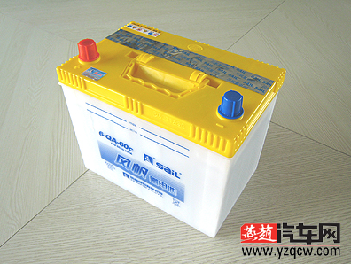

        三.汽车蓄电池
        汽车蓄电池是汽车上一个十分重要的供电设备,它和普通的电池有什么区别呢?下面我来给大家简单的介绍一下:
      & w* x! V/ \5 t, L9 K  G      (1)发动机起动时,蓄电池会向起动机和点火系供电,这是汽车蓄电池的主要用途。汽油机启动电流200~600A;柴油机启动电流高达1000A。启动时间约为5~10秒。
      - x- B6 J  S& z      (2)发电机不发电或电压较低时,向用电设备供电。4 d7 f4 X# T5 ^" L% E8 p
            (3)发电机过载时,协助发电机向用电设备供电。
      4 ~3 Z) m( }& |      (4)储存发电机的过余能量。再次看来,我们发现汽车蓄电池其实相当于一个大的电容器,吸收电路中的瞬时高压,这点在现代电控汽车中尤为重要,发动机绝不允许脱开蓄电池单独运转。9 f% b6 E1 p1 ~$ I
            蓄电池的电极接线处是季节交替时非常容易出现问题的地方,所以必须要注意保养。检查时,如果发现电极接线处有绿色的氧化物,要记住拿开水冲掉,这些绿色的东西是铜锈,也就是碱式碳酸铜,属于不良导体,对蓄电池的导电性造成巨大影响,如果这些绿色氧化物不清除的话,会引起发电机发电量不足,使电瓶处于长期亏电状态,最终导致电瓶的过早报废,或者是根本打不着车。用开水冲掉后,并要用压缩空气吹干水分,电吹风就可以,然后喷涂上专用的防护剂,防止氧化层再次出现。做到以上几点,可以十分有效地延长汽车蓄电池的寿命。

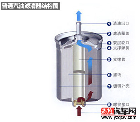

           五.滤清器
        通常我们所听说的三滤,它们分别的名称是汽油滤清器、机油滤清器以及空气滤清器,而空气滤清器我们通常也叫做空气滤芯,发动机中有着大量的空气与汽油混合然后进行燃烧,空气中含有各种硫化物、碳化物和氮化物,它们不断地通过滤芯,如果不能及时清理滤芯,就会使发动机负载变大,长时间的高负载会导致发动机不能正常运转,严重缩短了发动机的寿命!其它的两个滤清器也和空气滤清器大同小异,所以,冬季来临之前,最好彻彻底底地对滤清器进行清理,过一个舒适的冬天。
