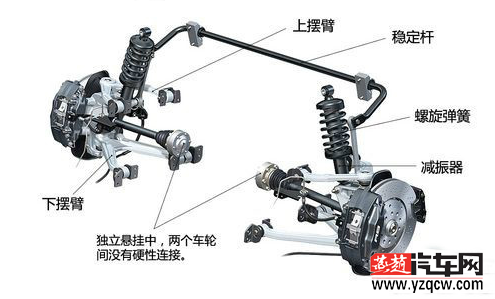

      独立悬架与非独立悬架
      9 V1 n4 K3 H( @4 F& I8 L

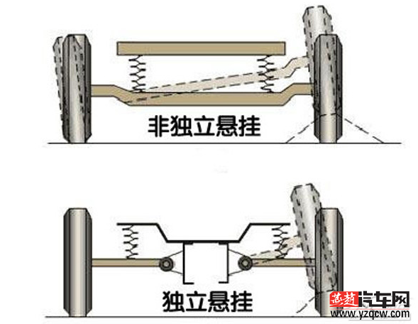

      首先我们就要讨论一下悬架,在我们脑海中立刻就会浮现出两个词:独立悬架非独立悬架。汽车的悬架是保证汽车乘坐舒适性的一个重要部件,作为车架与车轴之间传输动力的一个纽带,保证汽车行驶安全的一个重要存在,也是衡量汽车质量的重要指标。汽车悬架包括弹性元件减振器传力装置三部分,这三部分分别起缓冲,减振和力的传递作用。从轿车上来讲,弹性元件多指螺旋弹簧,它只承受垂直载荷,缓和及抑制不平路面对车体的冲击,具有占用空间小,质量小,结构简单,无需润滑的优点,但由于本身没有摩擦而没有减振作用。减振器指液力减振器或压缩空气减振器,是为了加速衰减车身的振动,它是悬架机构中最精密和复杂的机械件。传力装置是指车架的上下摆臂等叉形刚架、转向节等元件,用来传递纵向力,侧向力及力矩,并保证车轮相对于车架有确定的相对运动规律。
      非独立悬架的车轮装在一根整体车轴的两端,当一边车轮跳动时,影响另一侧车轮也作相应的跳动,使整个车身振动或倾斜,汽车的平稳性和舒适性较差,但由于构造较简单,承载力大,目前仍有部分轿车的后悬架采用这种型式。
      独立悬架的车轴分成两段,每只车轮用螺旋弹簧独立地安装在车架下面,当一边车轮发生跳动时,另一边车轮不受波及,汽车的平稳性和舒适性好。但这种悬架构造较复杂,承载力小。现代轿车前后悬架大都采用了独立悬架,并已成为一种发展趋势。独立悬架独立抵抗地面造成的振动,这种在局部范围有效控制车身跳动的方法,使得汽车的平稳性和舒适性有了很大程度的提升,所以下面我们继续重点介绍一下独立悬架。

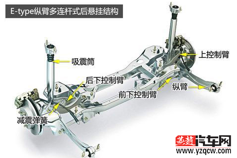

      多连杆式悬架
      5 q) `8 b5 ?9 n$ N1 C
      多连杆式悬架的造价和研发成本是非常高的,所以它一般是应用于中高级汽车上。它是通过连杆约束作用使得轮胎在上下运动时前束角度也能相应改变,这意味着弯道适应性更好,如果用在前驱车的前悬架,可以缓解转向不足,有精确转向的感觉;如果用在后悬架上,在转向侧倾的作用下改变后轮的前束角,这就意味着后轮可以一定的程度地随前轮一同转向,达到舒适操控兼得的目的。但是多连杆悬架需要占用较多的空间,这是它的一个弊端。
