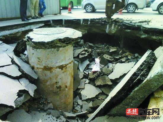

      9月23日,郑州市西三环快速路又出现一次塌方,这已是该道路半年来的第15次塌方。

        23日8时许,中国青年报记者赶赴现场发现,路面上一个长宽约五六米,深约三米的大坑里,被砸断的管道错综复杂。现场施工人员将东、西、北三方围上蓝色挡板,正刨开沥青进行处理。

        9月24日,郑州市政府专家调查组通报表示,通过分析研究,确定的塌陷原因主要有三:
        首先是西三环老路段修建年代较久,随着城市发展,各类地下管线逐步扩容,地下新旧管线密布,受到扰动时容易发生渗漏,诱发塌陷;其次,西三环的路面塌陷多数与水害有关,中原路口、郑上路口是易积水区域,雨水及地下管线、管井渗水长期侵蚀道路地下结构,导致老路基出现沉降、塌陷;另外,近期“引热入郑”工程在中原路口南侧穿越西三环进行地下管道顶管施工,扰动土体,诱发了进一步变形沉降,形成连续性路面塌陷。

        郑州市原热电厂总务科基建组副科长何开州,在接受媒体采访时认为,西三环接二连三地坍塌,是因为该区域当时就到处是“大沟小坑”,为修路,对一些大沟,仅用推土机将土方填入其处,填上虚土后,又铺设了众多管线,简单压实后就铺设了路面。
        “试想,如果有管道跑冒滴漏,或其他原因,肯定会发生沉降形成大面积的空洞。”何开州说。

        “即使勘察了,也会存在弄虚作假的情况。从坍塌的大坑及挖断的井管可以看出,很多都是不符合规范的,有些井管来历不明,有些已经基本废弃了。”曾经在中原路西三环从事道路施工作业的建筑公司负责人李明(化名)对记者说:“我认为,最根本的问题是‘未按要求铺设管道’。有关部门对道路等主体工程实施了有效监管,但是,水、电、气等管线工程的质量,基本上都没有进行监管。”
