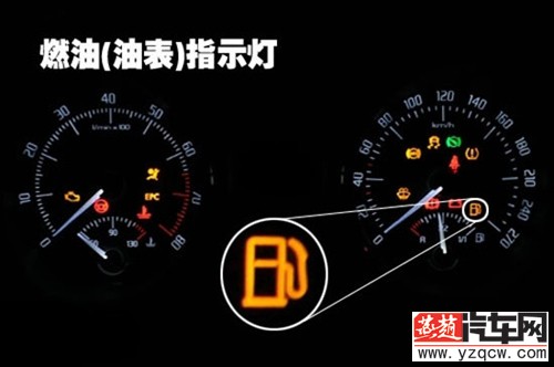

      油表灯亮了再加油, m" C+ m* o- S' F- [
      1 V1 f9 E& u3 j4 m3 ~8 U# a# H虐车指数:★★★★★% ^) ^" i4 c8 \" G  P  i* v; k8 k$ y
      2 m" g9 o6 q5 v' j5 H: n
      1.jpg * g& a' K! x( V( v$ n1 i: m
        \) K: O# c* R) [/ t
                车主一般都是等油表灯亮了之后才去加油。不过,这样的习惯非常不好,因为油泵位于油箱内,油泵连续工作时温度较高,浸在燃油中可以有效降温。而油灯亮时说明油面已低于油泵,如果每次都等灯亮再去加油会使汽油泵得不到充分的冷却,缩短油泵的使用寿命。总之,日常行车中,最好在油表显示还有一格油时进行加油。6 @* D0 |3 F3 H5 x. H4 M

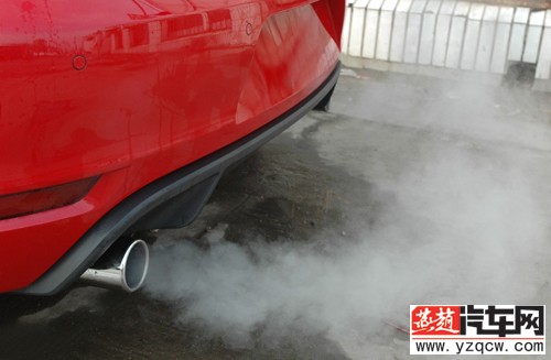

      大脚轰油门
      , X* q( v0 P  Q4 z" V
      4 ^* d$ n  |. P# h- t) O0 P$ A虐车指数:★★★★
      - b9 G2 V& x. f2 J7 _  x$ e! Y3 Z8 P3 I8 h' `; R7 q
      3.jpg # H8 k& A. R, w3 c& l& z
      ( u  e1 I* `  J2 {0 J
              经常有一些司机在车辆启动、起步或熄火时习惯地轰几脚油门,即俗称为“上车三脚油,下车三脚油”。其原因是:启动时不轰油门打不着;起步时不轰油门易熄火;熄火时不轰油门下次启动困难。其实不然,轰油门使发动机的转速忽快忽慢,运转件的负荷忽大忽小,活塞在气缸中形成了无规律的撞击运动,严重时会造成连杆弯曲,打碎活塞,致使发动机报废。3 }' T% z$ W- H  W6 L3 H

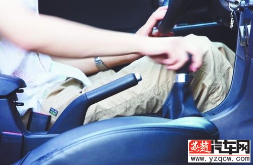

      行车忘放手刹; k2 G/ H2 F' T* t) t& a
      0 C% d: E2 B* G虐车指数:★★★★8 P) y1 U; L' }1 b) W, K" z
      , Y: e4 v) T& m3 U
      4.jpg 5 X- V9 k# f) Y" g
      6 O, H5 n3 z. D1 _5 Y3 B9 _6 p) T
              有些车主停车没养成拉手刹的习惯,结果车溜坡。还有些车主担心,经常拉手刹,但当再次起步时又忘记放手刹,甚至直到闻到焦糊味才停车检查。如果发现开车时没放手刹,哪怕路不是很长,也应该检查一下,根据制动器零部件磨损程度,必要时进行维修或更换。$ r4 _' S. l- O+ {8 Q/ m

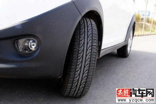

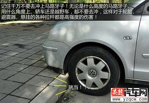

      马路牙子一跃而过7 g+ \- @: ]$ g' A0 F/ \
      # [' o8 X! L* v4 h( X( g2 I3 w5 }4 ^" ?
      虐车指数:★★★) I' H( c9 b2 k
      * d+ I, ]& L; `
      5.jpg ; O/ t! S5 i/ \% K
      ; V. U- s3 {- a2 A" T; a' P
              不少车主上马路牙子时一跃而上,想显示高超的驾驶技术。但车辆上下马路牙子时,会对前轮悬架和胎侧造成较大的伤害,比如子午线轮胎的胎侧橡胶相对胎面强度低,在冲撞过程中容易被顶出“包”,造成轮胎的报废。所以应该尽量避免,能不上就不上,万不得已必须上的时候利用一些小方法尽量减少对车辆的伤害。

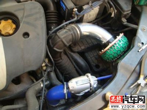

      随意加装冬菇头7 N7 p* t* n5 S" Q# E
      % s% {' s- D/ ~) X/ E$ J, b虐车指数:★★★" {6 A# Q; A+ D1 S
      7 z( [+ C! g' J* @0 l/ r. l
      7 r; C2 [2 k# g0 x
      " h0 I0 d* _3 O% Y% y        冬菇头想必大多数车主都会很熟悉,也有很多车主朋友给爱车更换过。加装冬菇头可以增加车的进气量,发动机“吃”得多了,动力自然也就增强了。不过,对北方含有大量细小沙尘的空气来说,加大进气量的同时也将更多的细小沙尘带入汽缸,造成发动机的早期磨损,反而影响发动机的动力表现。所以加装“冬菇头”还得结合当地的实际环境。

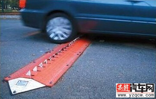

      过减速带不减速5 x, D2 ~$ T- K" I% \6 c: w
      ( p$ d+ h$ S9 |虐车指数:★★★
      + {: ?2 m# g6 x2 s& o6 U  m4 X$ K3 E) D3 v: U
      1 _; r5 K) {, \2 T$ n4 ]
      8 C" g1 z. t  [$ R# i7 c9 M        据观察,许多司机在通过减速带时,要么不减速,要么喜欢用一侧的轮子轧过去,另一侧的轮子则行驶正常路面,认为这样冲击小,对车子损害小。但这样的驾驶习惯是错误的,过减速带不减速或用单侧轮通过很容易伤害悬挂系统。总之,路面设置减速带就是为了让司机减慢车速,强行快速通过减速带,会伤及车辆。
