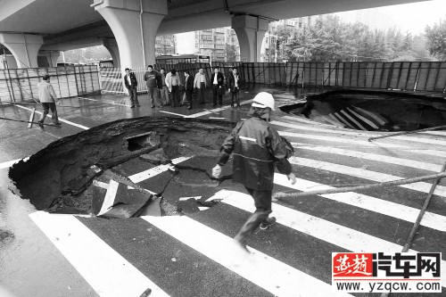

         昨天,《河南商报》A14版报道了郑州市中原路西三环立交桥下出现到目前为止最大塌坑一事。
      7 H: g8 t8 m" l6 ?% p" U! G
      2 J' I8 ]; l0 ~6 j; W  }1 O  报道发出当天,郑州市政府一名副秘书长召集专家召开紧急会议,并带队前往现场查看。5 @" S8 ?/ p  J1 v7 q
      ! E. A0 C2 ]* }
        据悉,在会议上,上述副秘书长要求相关单位加紧排查,若排查执行不力将重罚。( S2 e' L4 P& \( H, q
      * [) [$ _& X* b8 n& x1 l, @" R  9月15日晚中原路西三环立交桥下塌陷,已初步认定是中原环保股份有限公司(下简称中原环保)的责任。随后,郑州市监察局将介入调查,并追究相关责任人的责任。

        塌陷继续向东蔓延. y$ X; U; A2 W7 b* W! ^* S, G. C
      7 _6 d6 p. B4 K+ l$ t$ x) W
        积水不排,“极有可能还塌”& c3 H& Q: f0 X0 w# I
      + I' _8 R* q- H  [9 _6 C  昨天,郑州市政府一名副秘书长与相关专家一道前往中原路西三环立交桥下新的塌陷点查看。" ^& O+ B( M, T: u( H5 v+ }' }
      3 l) ?0 g; r3 Z! |- _* K8 C, g9 ?2 p
        15日晚出现的塌坑范围继续扩大,并向东蔓延,几乎与9月2日的塌陷点相连。
      * y- O* d, J+ f' G+ r) \
      ; L7 a6 k; y" c! E/ A# F  坑内有大量积水,整个塌陷路面已设置了围挡。在距离围挡约几米远处,雨水大量聚集,形成水坑。水坑中心,用沙袋及反光锥设置了简易围挡。: ?# @  v+ }6 ]: `2 Z9 j3 m6 f- j: `
      $ j8 L- v3 d4 E& a9 i* S  n& Q. m9 n
        “前几天,发现水坑中心位置开始往下渗水,有单位就赶紧设围挡给围起来了,怕水继续下渗又塌方。”中原环保的一名工作人员说,但他表示并不知道是哪个单位所为。0 R: j% n% o; e8 q/ P9 O
      ; f% X: l6 {! v2 M. j3 ^8 T
        事故现场,一位不愿具名的工作人员称,如果阴雨持续,积水不能及时排出,“西三环极有可能还塌”。- a( d6 q4 x% S% Y% |6 }% T

        a$ H# S1 J1 {. ^  昨天,郑州市政府一名副秘书长组织专家组及各管线单位再次召开紧急会议,商讨塌陷处理办法。
      ( o* Z# N1 u# H+ e3 G4 @
      - @( [0 {1 q# |0 h# R  “加紧排查,若排查不力,是谁的责任该处罚处罚,该降职降职,排查后仍出现问题,将加重处罚!”一知情人告诉商报记者,中原环保因未对路面进行雷达排查,也未对管线周围进行注浆处理,会议中上述副秘书长直拍桌子,对其提出批评。
      , B" O; x+ L0 F7 a) v' {2 b, K+ l, U( F  s
        该知情人还透露,昨天会议中,初步认定是中原环保的责任,随后,郑州市监察局要处理责任单位,而具体的处罚措施及罚款金额,会议中尚未明确。  _0 c5 ]' Y5 h4 m( o$ T) q- Q
      ' ?: [8 k( G% f
        该知情人说,目前中原路西三环的塌坑,由郑州市市政工程管理处的专业队伍帮助回填,中原环保负责清理现场。) z. F* r" P& e0 _
      9 t! I- j6 `. D! V2 [2 ^
        中原路西三环立交桥下由南向北原本4个车道,由于塌坑,而今3个车道被围挡,极大加重了通行压力。在西三环项目部,商报记者见到郑州市交巡警二大队二中队指导员王刚正和项目部负责人商讨交通问题。
      1 L3 L9 [& S" _9 @6 |0 Y3 W5 N; y- ^
        王刚说,为保证该路口畅通,由中原环保协调8名工作人员,帮助维持交通
      ( M5 [* {/ |( g9 D  _6 o& s  A9 R) A5 H; `% C
        昨天晚上7点左右,专家组给出意见,要求中原环保开挖中原路西三环立交桥下的塌坑,找出坑内积水的来源。8 b% D* V+ e# Z8 L2 M

        专家提“四点意见” 为何未被“照章”执行" a' s' ?) B* {" ~8 T6 A
      8 P( v" T7 i6 F" I# t% J# s0 o7 C  中原环保为何被点名批评?
      2 u9 `5 I1 P+ I  s& E4 X8 n. O, M- X- B
        《河南商报》曾报道,9月13日,由郑州市政府牵头召开座谈会,市政府要求各管线单位,对郑州三环(包括南三环、北三环、西三环)进行全面排查,尤其是立交桥下管网众多的地段,要进行重点排查;要求相关单位做好预防工作,杜绝再次发生塌坑事件。+ a' i. E: I0 m& s. x
      - q: D$ B3 P# f: N
        会议提出,排查结束后,如再出现路面塌陷事故,将对相关责任单位加重处罚。" D' A" u  ~! g; k5 O2 J. e
      " X$ N; n3 {, @. i2 Y. w
        西三环项目部一工作人员告诉河南商报记者,专家提出“四点意见”,郑州市政府要求相关单位落实。
      $ n0 k1 ^" q' p/ a  }3 ?/ t' E& @# T7 y+ @( v5 C
        这“四点意见”是:1.深入排查漏水原因,中原路西三环塌陷东侧路面全部用钢板覆盖;2.中原环保对地底管线周围进行注浆处理;3.12家管线单位加紧排查,并上报排查结果;4.对中原路西三环进行综合处理。3 J7 d* a3 q! j8 y1 W& f, x
      3 e( v% J. p/ @+ G' L+ s, S
        而“四点意见”提出不足两天,中原路西三环附近就出现两次塌陷。
      % M7 q$ E. E' o! I0 M9 s* j1 B7 Z- k4 T: j( M( p
        对此,在塌陷现场,中原环保一工作人员称,由于连日下雨,他们没有办法进行排查和注浆处理。
