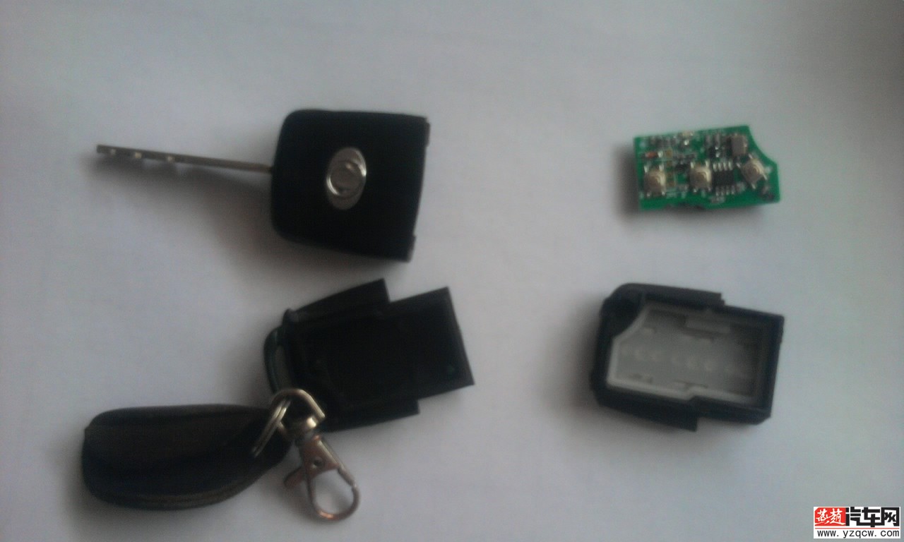

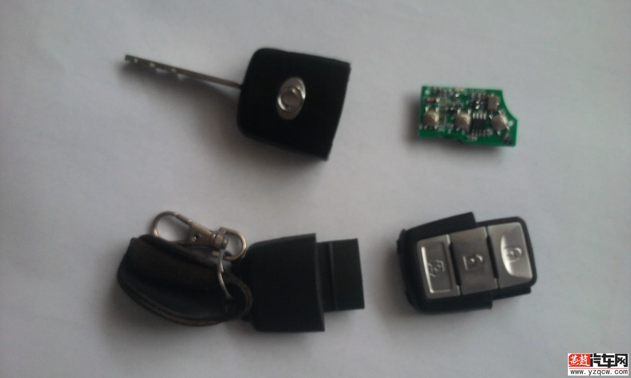

      1 K: _8 H/ e- k# q$ b  h首先将遥控钥匙打开$ n. ^6 Y4 W3 c3 [( `" T+ H( s

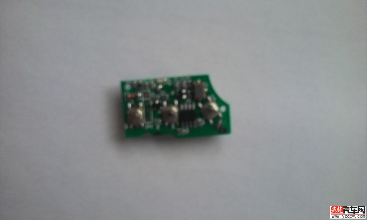

      让电路板充分干燥4 \: Z2 J- O% [& e, l& I0 a

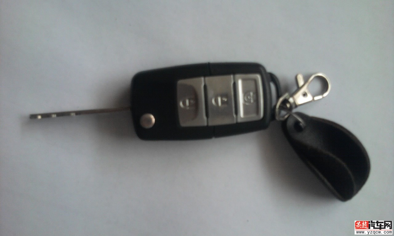

      确认干燥后,再将其安好,切记,湿润状态不要按动任何按键,否则就会........,你懂的。3 B' q% |' [. @
