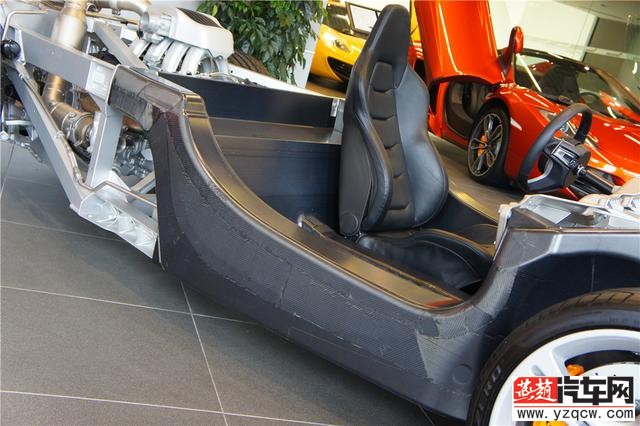

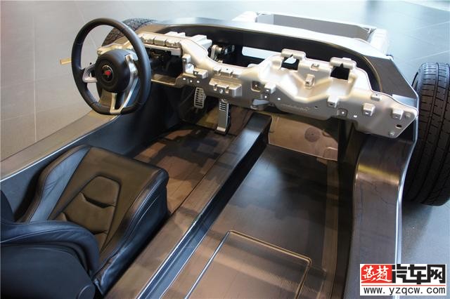

      迈凯伦碳纤维单体驾驶舱的制造工艺的理念很简单,就是通过合理编排若干块碳纤维材料组成整个驾驶舱,驾驶舱强度则由不同轴向碳纤维材料保证(碳纤维的轴向强度很大),工程师可以利用不同轴向的碳纤维材料去引导力量的传递,这是碳纤维单体驾驶舱的核心理念。
      迈凯伦碳纤维移动底盘
      迈凯伦碳纤维移动底盘

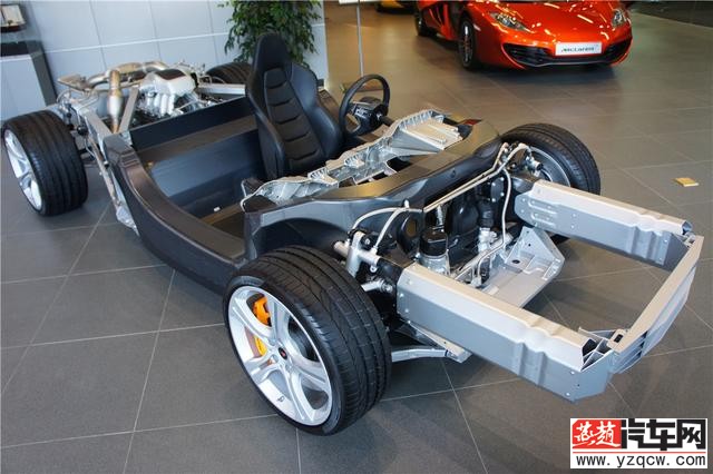

      在组成整个驾驶舱的碳纤维材料中包含两种碳纤维材料,一个是双轴向碳纤维材料,另一个是三轴向碳纤维材料,若干块材料被叠加到一起,直到组成驾驶舱的雏形,从中再加上树脂粘合剂,最后将整个坯料送入下一道工序,通过高压将树脂注入到模具中,最终打造出一个完整的碳纤维单体驾驶舱。随后,车辆的其它部件都要要以它为依托进行装配,例如,纵梁、动力系统、悬架结构等,对于迈凯伦而言,整个车都是以驾驶舱开始的,单体车架 MonoCell 是 12C 和 12C Spider 的骨架,与传统的铝或钢结构相比,有明显的优点。从头设计以支持两款车型,其重量只有75公斤,是两款车极其轻身的主要原因之一,其单体构造不仅提供巨大强度和完整性,而且提供异乎寻常的尺寸精度。每个单体车架 MonoCell 的建造公差均低于1毫米,因此每辆车的建造、装配和完工始终遵循相同的典范标准。
      迈凯伦碳纤维移动底盘

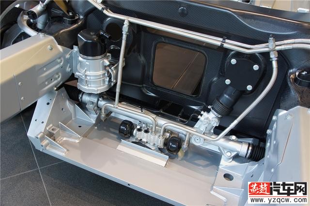

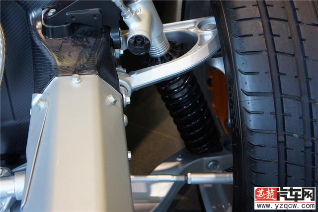

      另外,12C 和 12C Spider 中使用的 MonoCell 提供卓越的扭转刚度水平,使得在负荷下的挠曲最小。这样的刚度使我们可以让车身面板更轻,因为它们不必执行结构功能。至关重要的是,这种固有强度也意味着,保持 12C Spider 的刚度不需要额外的支撑,尽管没有固定的汽车顶板。使用这种独特的 MonoCell 构造消除了通常与敞篷车相关联的妥协。结构中的超凡无挠曲设计也使得可以直接在 MonoCell上连接前悬架。
      迈凯伦碳纤维移动底盘
