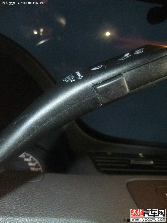

      新桑塔纳,新捷达,昕锐三款车型,低配不用换BCM就可以实现行车电脑功能,只需要用5053数据线改下代码,即可开通此功能,发动机水温、瞬时油耗、百公里油耗什么的全都有了。但要安装按纽才能切换菜单,此教程就是为低配车友所准备的完美方案,装上后,效果可以与原装中配手柄媲美了,不用换整个手柄总成,低配手柄充分利用。

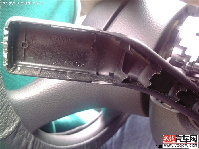

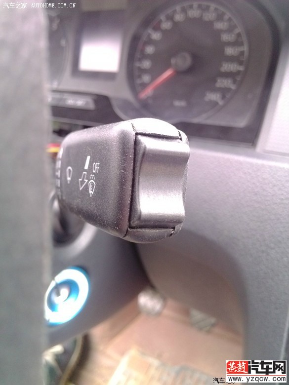

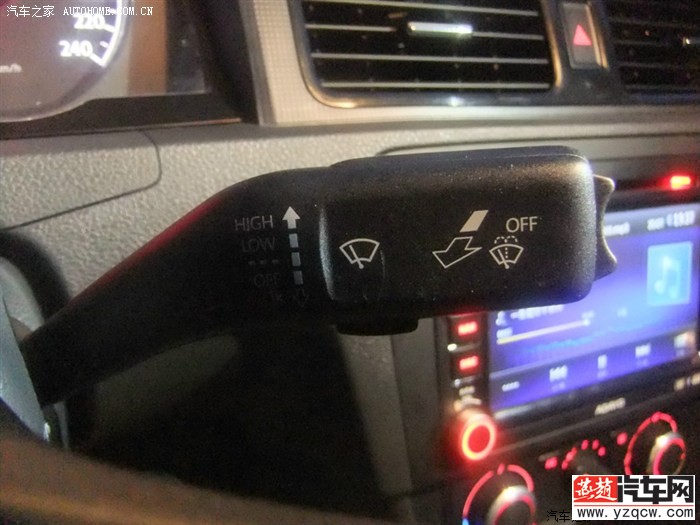

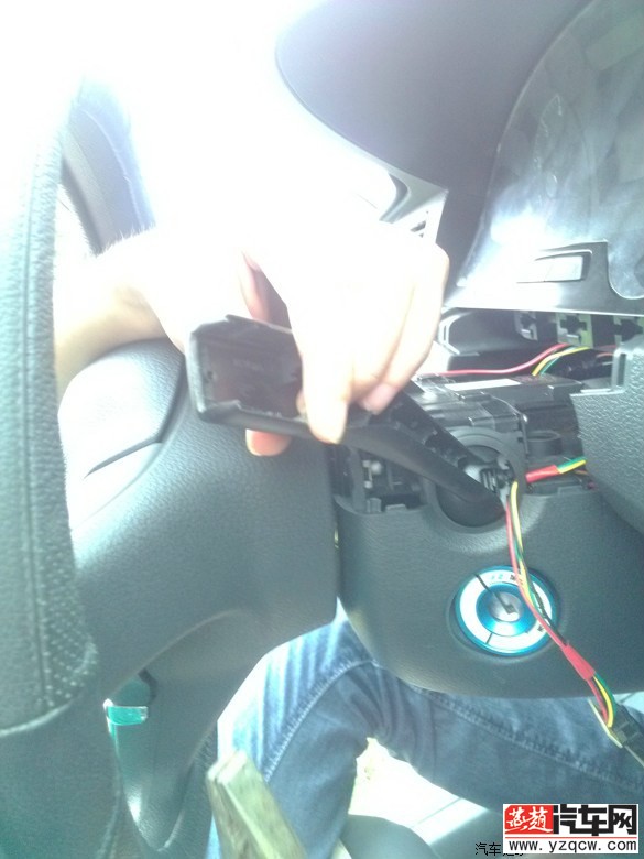

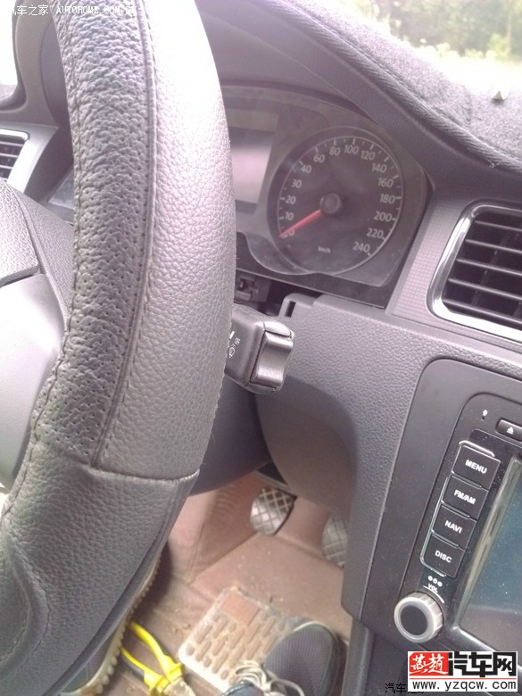

      1、低配车,原手柄不带行车电脑开关。
      3 H! C2 _. `- \  H8 Y6 a' ^
      ! X6 k5 ]# }: Z

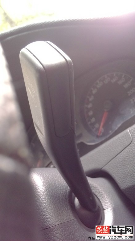

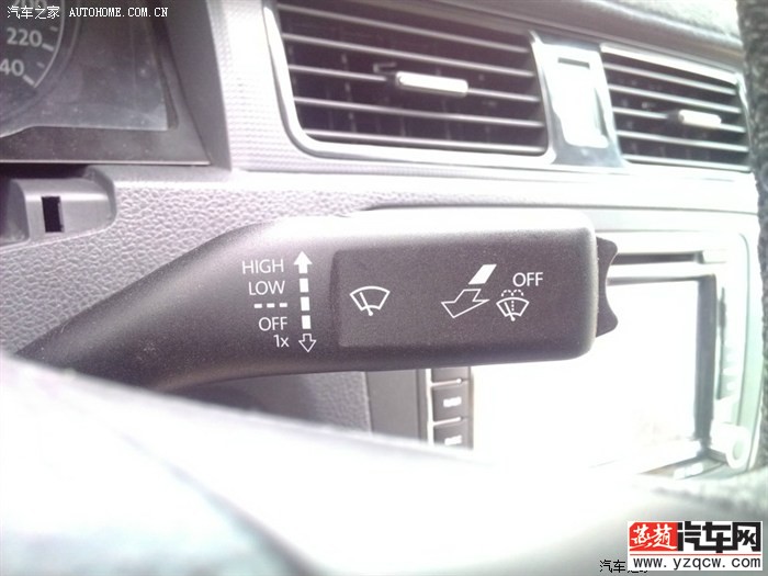

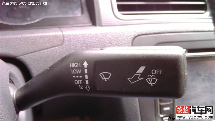

      2、后面两孔方案,功能不全,没有返回上一菜单项,并且有时按压不小心,会导致雨刮喷水。
      2.jpg 8 @% G& |$ V" }

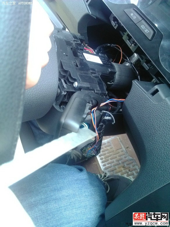

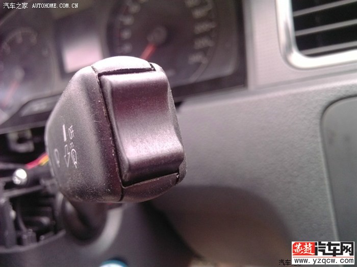

      3、手柄侧面。
      $ s% {" m$ h! ^1 d
      4、手柄底部。
      0 v6 O/ U( u+ q0 x8 \% z2 b9 p

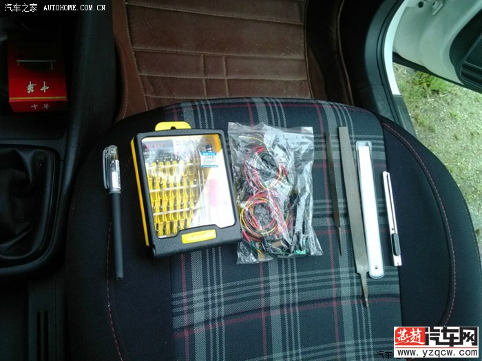

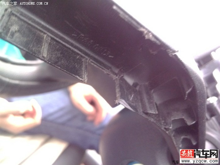

      5、所需工具:签字笔、T20起子、行车电脑开关、挫刀、钢尺、老虎钳、锯条(备注:锯条齿越细越好!切记)
      8 D, T" E: R) x; ]' Q1 l3 ~
      ※※※※※※※※※※※※※※※※※※※※※※※※※※※※※※※※※※※※※※※※※※※※※※※※※※※※※※※※※※0 U4 ~, b+ \8 P7 q1 F

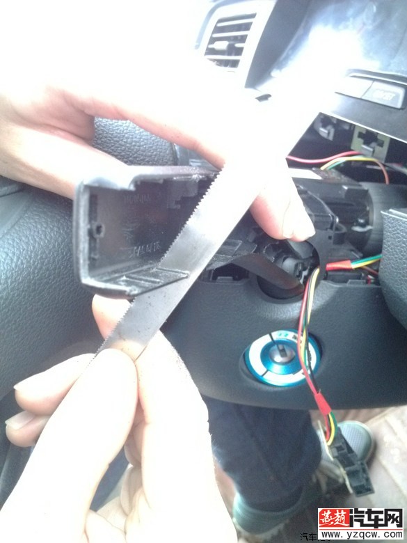

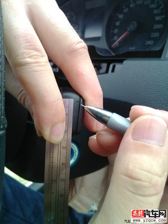

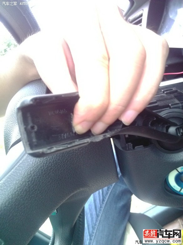

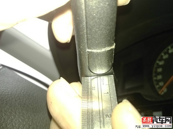

      6、以1厘米为中点,对准手柄上那条线,上下都画1厘米。! C' k' F; T$ {' i" G
      6.jpg 2 j% }! |: G) J1 N- n5 f$ `
      + A" C8 f1 a; q' l' J
      7、这里我画的是9毫米,后来发现,没必要预留余地,直接就可以画到1厘米,这样后面锯掉的时候,基本就成型,锯得好的话,都可以不用打磨(备注:锯条齿一定要选密的,密度越小越好)。$ N% J2 r/ Q' s
      7.jpg ( @" S7 z6 \* z+ D
      8、下面同样,也是画的9毫米,没必要留,大家直接画到1厘米。3 v3 E( `+ h# ?8 v; L
      6 ]! y/ ^5 |: p
      9、这里有点糙是因为开始试的时候,用美工刀,后来发现美工刀太费力,就改用锯条了。3 b3 ?! O/ @4 A& Z# Z
      9.jpg , D, k7 c# f7 V* q4 c  g
      4 ^% w& W% k7 Z

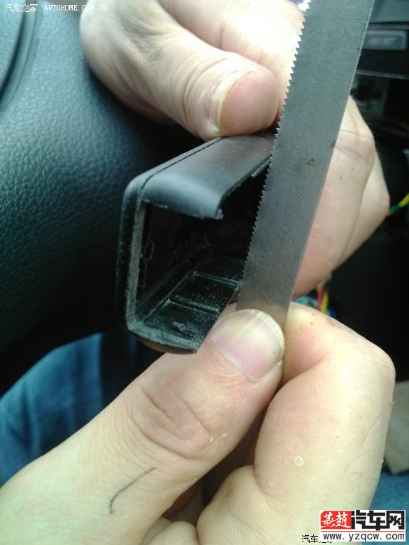

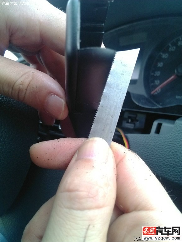

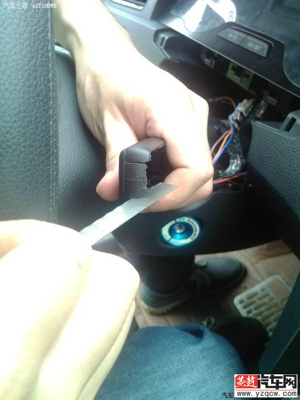

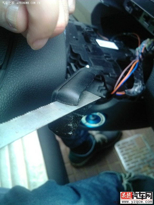

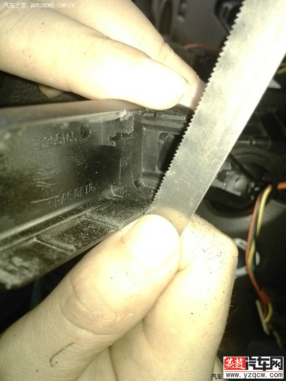

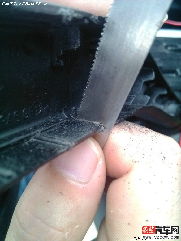

      10、开始锯,直接沿着画好的线往下锯,尽量锯直(实际操作时,很容易就锯得直,只要手握紧锯条即可)。
      ; o0 k; a2 I: d* \2 ?( G! H/ |2 Q% q/ w) I5 N
      11、一直锯到手柄那条线为止。) G3 e  z: }0 W, j
      11.jpg   ~3 p/ G( e# R, f" Z( d( i/ j

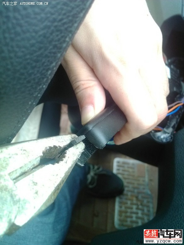

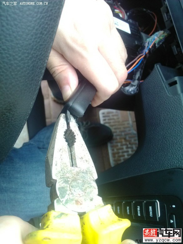

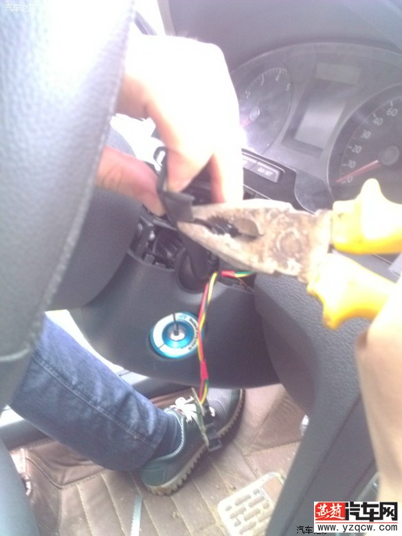

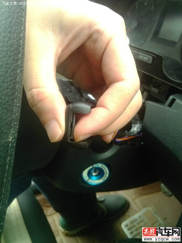

      14、用老虎钳夹住,往外扳一下。: T" X" M2 H4 I" Z
      14.jpg 8 J; v6 k1 [8 F+ }9 |
      15、如图所示,继续往外扳。0 G0 h  n! T$ {! i
      6 p3 E8 \% U- y8 `

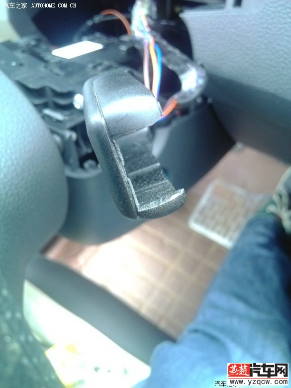

      16、继续扳。
      ' [8 d1 f7 S/ z  |7 ?# o8 Z 16.jpg
      - ]$ }) r- G1 I9 J/ E+ _
      17、再用手指往回按一下,菜单键的口子开好了。
      8 x1 p; q: }- q. X 17.jpg 5 W; Q0 O7 a( ~, O
      18、除了钳子扳的位置有点糙,锯条锯的基本都可以不用打磨了。3 ^' I0 \# [% L( y

      20、装上开关进去试试效果,手感相当好,操作的关键点在于,以中点两边各留一厘米时,锯的时候尽量不要留余地,稍大点按的时候,更轻松,也没有想像的说锯大了影响美观。并且只要锯得直,基本可以省去打磨时间。6 e8 P& v. a) @

      22、按纽完全到位,正面看很漂亮,试试手感,很灵敏,声音清脆,回弹力度足够。

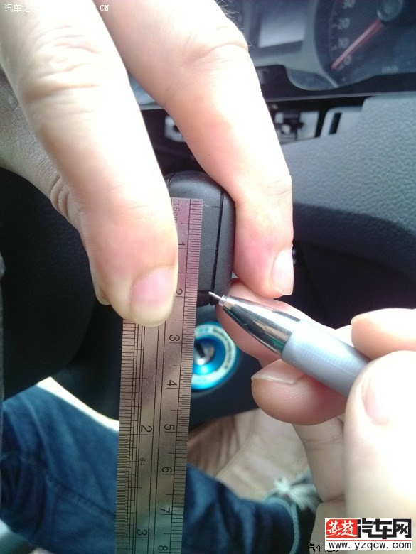

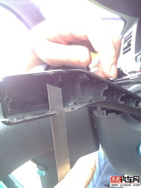

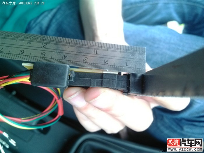

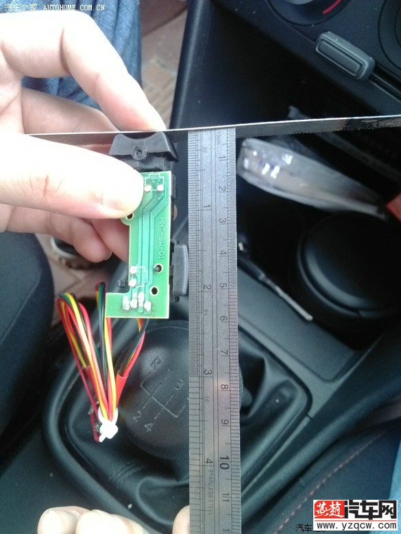

      25、这里是告诉大家,如何量OK键的位置,做到心中有数。用根锯条,按图所示作为直线,再用钢尺量一下,3.6厘米。OK键长1.6厘米。
      # g) c* H8 P+ y 25.jpg 5 ]; x2 M6 D) Y- j1 G4 k, W
      26、这张看得清楚点。
      1 n' V7 G4 B( i, X 26.jpg 3 o4 C9 [$ D; q/ R6 }
      27、箭头所指处,正好在5.5毫米处,用笔在顶头作个记号,再对比看看后面处在什么位置。
      0 n# f) N6 i2 W0 M4 B
      28、看到底下凸出的位置没有,正好就是那里。
      1 b" X# a0 O" h8 G6 d- ]* `
      29、从这个角度看的话,正好就是那条线处。我锯的时候,往后面留了一丁点(1毫米左右,其实最多只留0.5毫米即可)。3 h1 u6 |5 _6 _  [0 S/ _5 i

      30、一直锯到最底下。
      * l- _, }" n/ |! C) L  e 30.jpg
      3 c  g9 z0 Z8 Z
      % Z0 j, D0 `1 Q" z* |6 L, H+ J' e
      31、从底下看锯的位置,正好是那条线的地方。
      / m% M1 P5 O6 c' c' N0 N 31.jpg 3 {# P' K$ y0 N$ S
      32、用钢尺比一下,那个弧形处,估计一下,大概是1.5毫米。
      . D5 n! f7 N+ y$ m 32.jpg " i  s6 s+ B, @+ H0 ~3 {

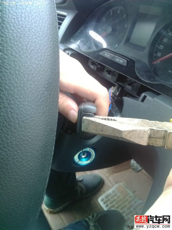

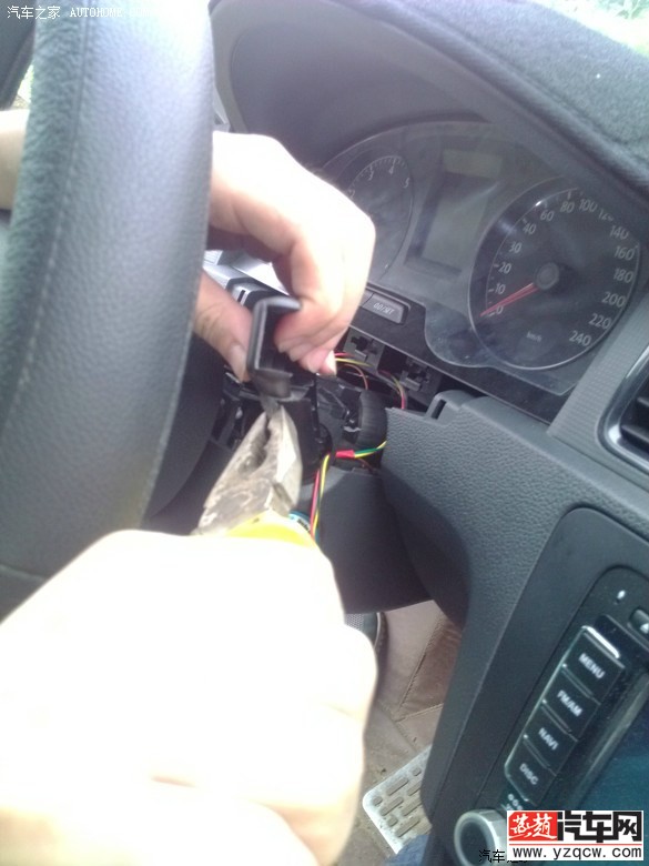

      38、用钳子先夹大格子。  t8 _9 e& _* Y# |0 K
      38.jpg 8 s& i. H) }! [1 N  ]1 a. D
      39、往下掰。
      2 H/ g, X4 C( [  x2 [' Y5 [7 U 39.jpg * A- N" G: E, g4 d. o, k& ]) Q7 w, r
      40、继续掰。
      6 W' G: j6 h  X- D8 S2 G 40.jpg / u8 G6 k" G2 L0 B, a
      41、再用手指往里按一下就开好口子了。
      * P4 @6 n" C! N6 n1 U! X9 k  s; m
      42、看到没,我的食指一按,就开好了。

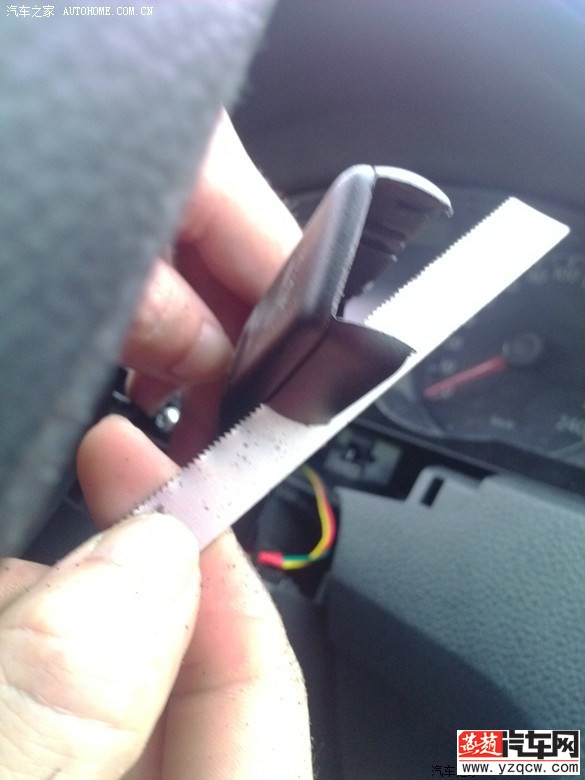

      43、用锯条再横向往下锯。此作用是因为这个OK键正好超出原手柄预留凹槽,我怕钳子夹的时候容易弄坏,采用这种方式来开以免损坏。/ c+ r/ B0 P# n; f# P/ U) B
      - H0 O* S1 R3 v
      44、拍清晰点,横向向下锯。0 t5 a1 q1 Z- f* R
      # n  V/ D5 r1 W# o7 O, o& @' A  F! Y
      45、OK键就完工了,我锯条太粗,大家用细的锯的话,应该比我锯的更好。

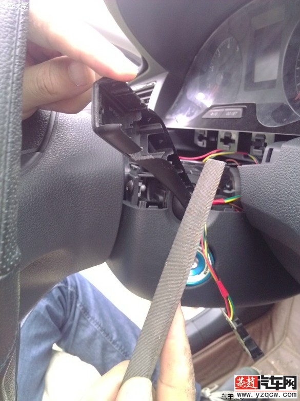

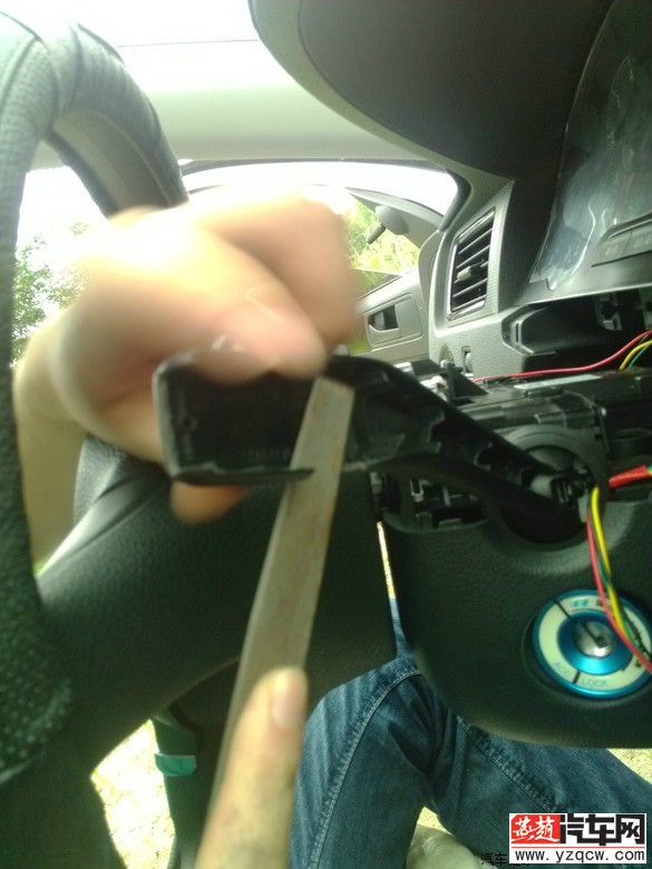

      46、觉着哪里不平的话,用挫刀打磨一下。' M) u) K1 P; B' L; W
      - ^. x& f* f6 x$ n1 m& z6 D! ^7 e) g
      47、打磨中,这是个苦力活啊,有电动的话那就事半功倍了。
      0 d9 N2 B# F7 r% O# m  u) B6 |7 A' z' x 47.jpg   j! z4 o7 i% i* T3 ~4 ~
      - {* k3 ]0 H" Y9 k7 p* M9 Y  q

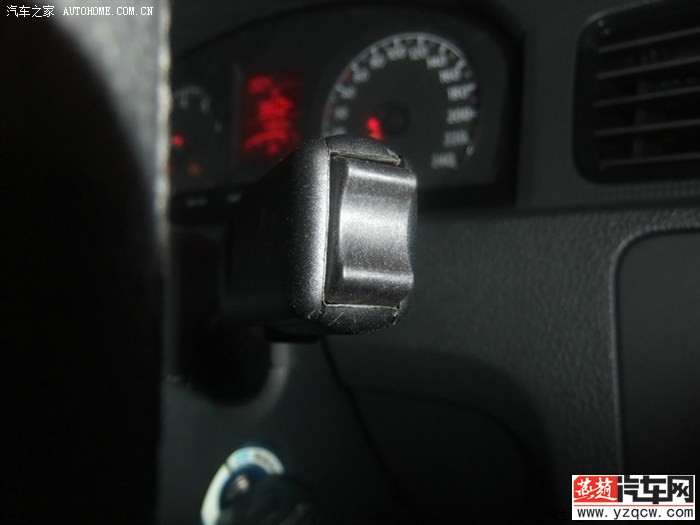

      49、哈哈,效果展示!!!除了没有文字指示外,几乎与原装手柄没啥区别了。瞬间高端、大气、上档次,有木有?" P% d3 X2 a+ y7 c& v
      49.jpg / [4 \' X: Q2 [( O2 X. v; R
