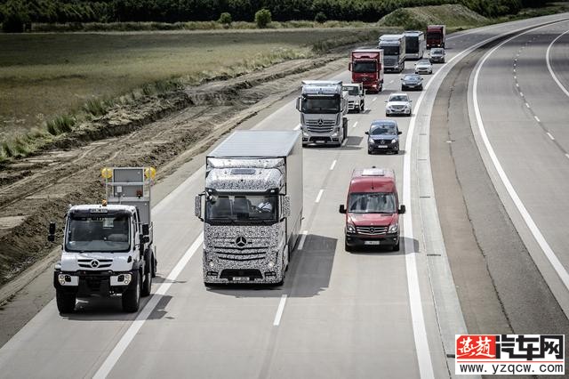

4 o: o# F0 e& a/ Z近日在德国马格德堡,梅赛德斯-奔驰未来卡车2025的一项全新运输技术进行了全球首发。该技术可实现卡车的自主驾驶和“高速公路领航”功能,这使得卡车司机的角色在未来将发生转变——从单纯的驾驶员转化为运输经理,这也将改善驾驶员在高速公路上枯燥的工作状态,提高运输效率及道路交通的安全性。 ' J8 i+ `& m4 X+ [7 Y

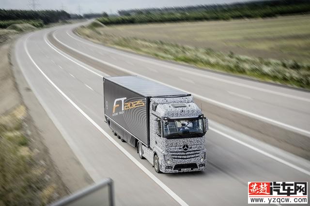

. f3 ^5 u1 \) i3 a! W! v* m7 j此项技术主要基于梅赛德斯-奔驰2014款Actros 1845卡车上进行实验。梅赛德斯-奔驰Actros 1845的发动机最高输出功率为449马力,最大扭矩为2200牛·米,同时标配12速奔驰Powershift 2自动变速器。其后部搭配了一款基于空气动力学设计的Actros“航空挂车”,它在提高燃油经济性方面有着良好的表现,可节省5%的油耗。与梅赛德斯-奔驰未来卡车2025搭配成完美组合。

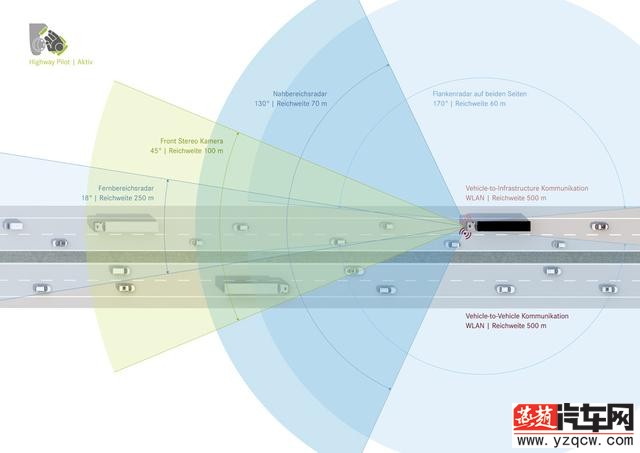

该技术是基于车道保持辅助系统、车距控制系统、ABA紧急制动系统、Stop-and-Go Assist堵车自动起动和停止系统、预测巡航控制系统,即现在所谓的动力总成预控制系统(PPC)为基础,配合车辆周围的雷达传感器及全景多功能摄像头来实现的。 梅赛德斯-奔驰未来卡车2025配备的立体摄像头可识别单双车道、人行道、移动和静止的物体以及监视范围内的所有物体,同时路面情况也在监测范围之内。该立体摄像头可辨识所有与背景影像形成对比的物体,从而能够精确地测量出间距。此外,前置立体摄像头还能够捕捉交通标志的信息。除物体和距离识别外,立体摄像头的另外一个重要功能是识别车道标记,引导自主车道驾驶。

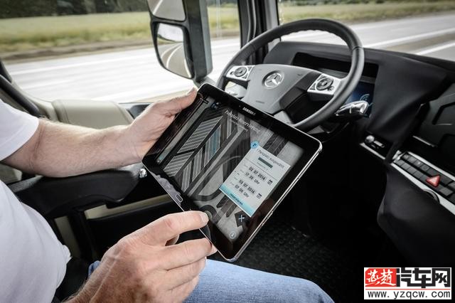

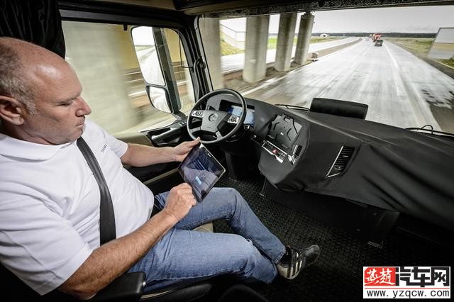

前置雷达传感器的扫描距离为250米,扫描范围为18度。近距离传感器的扫描距离为70米,扫描范围为130度。位于挡风玻璃后车内仪表盘上方的立体摄像头也可以扫描车辆前方的路面。立体摄像头的扫描距离为100米,水平扫描范围为45度,垂直扫描范围为27度。该系统中还配有一个应用于动力总成预控制系统(PPC)中的三维数字地图,使得车辆可实时、全面掌握道路的轨迹和周边地形。 “高速公路领航”系统与V2V(车与车)和V2I(车与交通设施)网络的互通。在不远的将来,每辆配备该系统的车辆都可以向周边持续发送CAM(Corporate Awareness Message息,以告知车辆的存在。信息内容包括车辆位置、车型、尺寸、行驶方向及速度)信息、以及任何有关加速和制动的操作信息。 信息发送的频次取决于车速和运动变化的强度,最低为1次/秒;当运动变化明显时,信息发送的频率可达10次/秒。 自主驾驶系统激活后,驾驶员就可以将驾驶座向副驾驶转动45度,调整为工作或休息状态,其还可以使用带触摸屏的可移动平板电脑开展其它活动,例如与外界通信或完成以往由调度员完成的任务,但不能睡觉。因为未来卡车2025的掌控者仍然是驾驶员,车辆必须始终允许驾驶员恢复手动控制。
