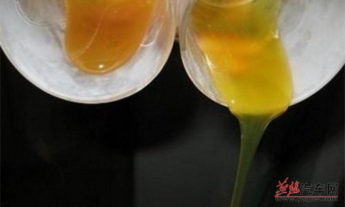

        C5 i# a: a$ v2 ]【依照机油基础油区分,可以分为矿物质油和合成油】
