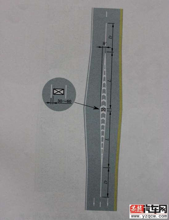

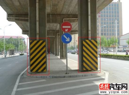

      一、立面标记(图中红色方块内图案)
      立面标记用以提醒驾驶人注意,在车行道或近旁有高出路面的构造物。可设在靠近道路净空范围的跨线桥、渡槽等的墩柱立面、隧道洞口侧墙端面及其他障碍物立面上。我市主要在槐安路一线桥下路口设置,图中为槐安路与城角街桥下立面标记。

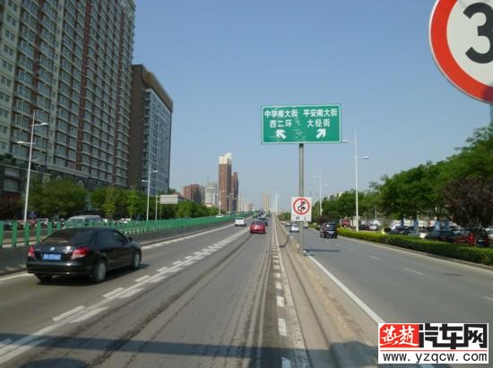

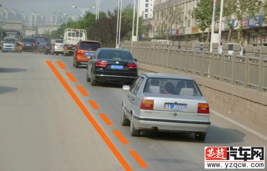

      二、潮汐车道线
      车辆行驶方向可随交通管理需要进行变化的车道称为潮汐车道,以两条黄色虚线并列组成的双黄虚线作为其指示标线,指示潮汐车道的位置。我市和平路(友谊大街—水源街)、裕华路(谈固东街—高速口)都设有潮汐车道,并与可移动中心护栏配合使用。

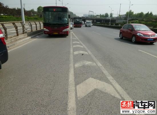

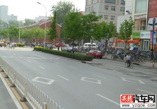

      四、可变车道线

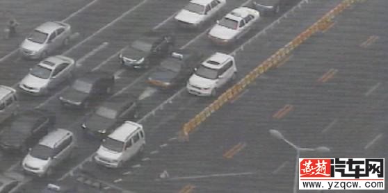

      可变车道线是指车道内侧划了多条斜线,就是能随时根据交通流量更改指示方向的车道。
      “可变导向车道”主要设置在交叉口,可依据不同时段车辆流量流向的特点,对流向进行灵活调控,变换车道的行驶方向,缓解交通压力。一般将可变车道设在最内侧或者是最外侧,可进行直行与左转导向车道变换、直行与右转车道变换等。与潮汐车道不同的是,潮汐车道是与相反行驶方向的车道转换,而可变车道是相同行驶方向的车道转变。
      我市在槐安路与时光街的东口和西口设有可变车道。

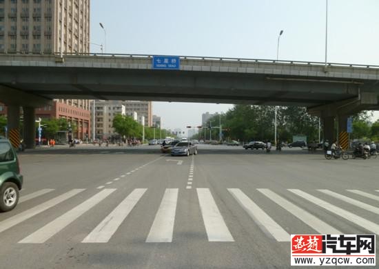

      五、人行横道预告标示
      人行横道预告标示是白色菱形,设在人行横道线的前端30-50米处,用以提示驾驶人前方已接近人行横道,应注意行人横穿马路,减速避让行人。

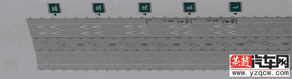

      六、车距确认标线
      车距确认标线作为车辆驾驶人保持行车安全距离的参考,根据需要设于较长的直线段。以白色折线形状设置。一般高速路上常见。

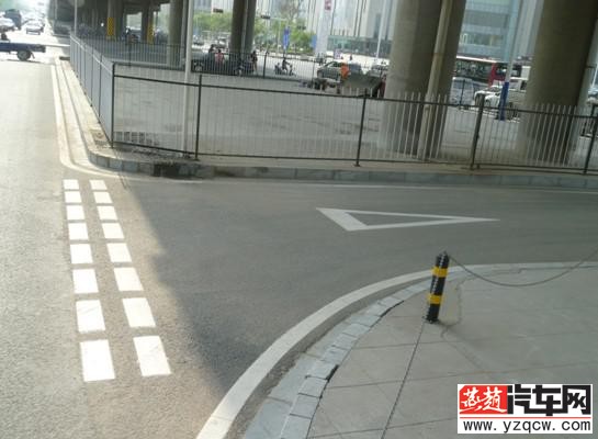

      七、道路出入口标线
      道路出入口标线用于引导驶入或驶出车辆的运行轨迹,提供安全交汇,减少与突出缘石碰撞的可能,一般由出入口的纵向标线和三角地带标线组成。我市和平路、槐安路以及二环路的出入口均设有。

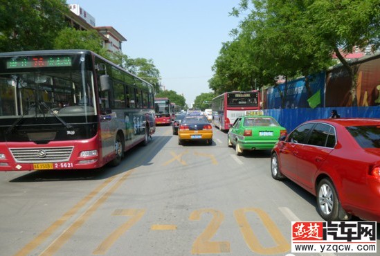

      八、中心黄色虚实线
      中心黄色虚实线作为禁止跨越对向车行道分界线时,实线一侧禁止车辆越线或压线行驶,虚线一侧准许车辆暂时越线或转弯。越线行驶的车辆应避让正常行驶的车辆。黄色虚实线一般作为双向三车道(一侧为两车道,另一侧为一车道)的中心分道线,我市青园街、石铜路均有设置。

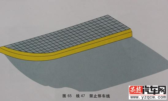

      九、禁止停车线
      禁止停车线用以指示禁止路边停、放车辆,为黄色实线,施划于道路缘石正面及顶面。

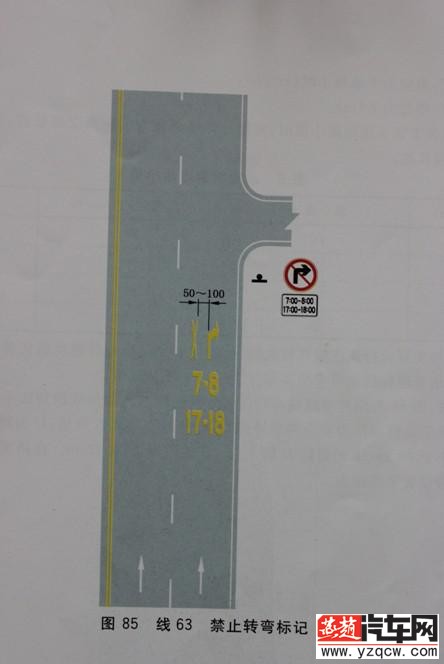

      十二、禁止转弯标记
      用于禁止车辆转弯的路口或区间。禁止转弯标记由黄色导向箭头和黄色叉形标记左右组合而成。若在某时段内禁止车辆转弯,则还需将禁止时段一起施划。我市康乐街中山路口有此设置
