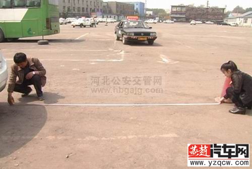

             我们的实验车辆是小轿车一辆、运动型多用途汽车(SUV)一辆、量尺和交通锥桶。7岁以下儿童的身高一般在1.2米以下,当孩子蹲下玩耍时,高度在70厘米左右,与交通锥筒的高度相近,所以,在实验中用锥桶来模拟儿童。第一组测试的车辆是SUV车型。
      ' Y+ f) c; v9 _2 M+ h0 x       我们的实验员身高大概在一米六五左右。测试人员在车子前后左右方位不同距离不断移动锥筒,实验员通过后视镜和转头的方式来观察锥筒。实验员无法看到锥筒的话,那么锥筒所在的位置就是所谓的“儿童盲区”。+ g- F2 ?! E) G+ V; g& h! w4 G
             经过测试,SUV车型的四周都存在儿童盲区,左前方盲区面积为1.5平方米,左后方3.2平方米,右前方3.8平方米,右后方6.1平方米,右后方的盲区最大。那么,相对低一些的小轿车来说,“儿童盲区”的情况到底是怎样的呢?/ l% r  O# C9 X/ h! v3 `
             经过测试,小轿车的四周也都存在儿童盲区,盲区的形状也不规则,车头盲区的极限位置距离车身前端大约为0.6米,车尾盲区的极限位置距离车尾后端大约为5.6米,车身的左右前端则各有两块大小不同的扇形盲区,分别不足1平方米。而车身左右后端的盲区面积则较大,分别为1.7平方米和3.4平方米。
