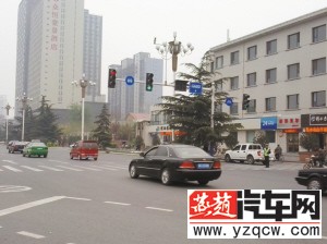

      4月1日,民众反应裕华路往东大街和富强大街左转的车辆总与直行车抢路口,十分危险。4月2日,石市交管局设施大队和裕华交警大队民警一同前往现场,在经过实地勘察后,对两个路口的信号灯进行了调整。
      信号灯调整后,路口通行顺畅多了。
      民警正在对信号灯进行调试。
      “大家反映的问题确实存在,我们也曾对此两个丁字路口的交通信号灯进行过多次调整。今天准备去现场解决问题。”交管局张警官说。
      下午,交管局设施大队信号灯中队张警官同裕华交警大队民警分别赶到现场。通过分析,交警将改写的信号灯程序重新写入信号灯系统。10分钟左右,裕华路富强大街和裕华路东大街两个路口的信号灯便调整完毕。记者看到,以前两个路口左转和直行同行亮起的绿灯改变了。如今往富强大街和东大街左转时,直行和左转的信号灯已改为分开控制。直行时,左转为红灯等待,左转通行时,另一方向直行的车辆处于红灯状态。如此一来,往两个路口左转和直行车辆不用再抢路口。现场不少司机见状,纷纷称赞交警的工作做到了以人为本,时刻从市民角度出发。
      对此,交管局设施大队信号中队张队长表示,此前这里的信号是一个机器控制,后来改为两个机器控制,所以总有些误差,这次调整,将左转车流与直行车流分开,早晚高峰时段(7时到9时,17时到19时),给左转信号留下30秒;非高峰时段,左转通行信号灯时间为25秒。
      “这只是初步调整,具体效果如何,未来一周时间我们会一直密切关注,如需要,我们可通过网络随时调整信号灯通行时间。”张警官说。
