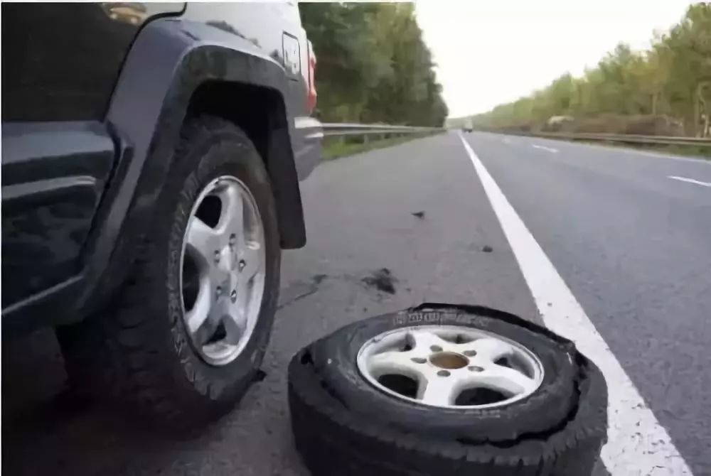

      高速公路上,你正在驾车飞奔着,突然转向盘猛地一抖,你本能地抓紧转向盘,还没等明白发生了什么事,只见后视镜里显出你的爱车后部拖起一道白烟。紧接着传来"砰"的一声巨响,你的车头一偏……如果碰到这种情况,你很可能遇到了轮胎使用中最令人意外的、也是最危险的状况——“爆胎”。
