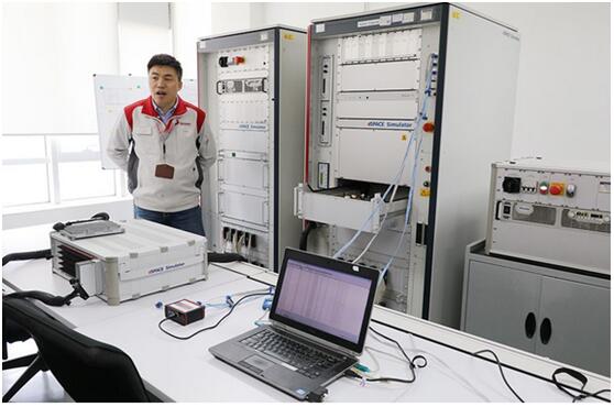

在环仿真实验室检测HCU
说通俗点就是这里是用计算机模拟核爆实验
然后将HCU放在真车上路试就相当于真实的核爆实验

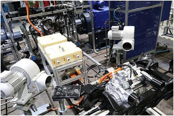

动力总成实验室是厂家检验发动机的地方
而这里可以检验混合动力的发动机和电机整个动力总成
