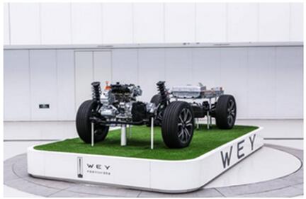

Pi4平台是WEY品牌五年磨一剑的优秀产物,在2013年时,Pi4平台就正式立项,这五年间,一个拥有13位外籍专家的专业团队在经过无数的调研评定,淘汰了无数方案后,才得出现在这个最符合WEY品牌新能源发展之路的平台——Pi4

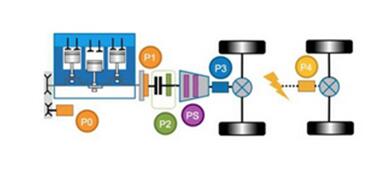

这个平台最大的特点是采用了P0+P4的独特架构,那么问题来了,什么是P0?又什么是P4呢?其实这个问题很容易理解,在混合动力技术的领域里,按照电动机相对于发动机的相对位置,分为了从P0P4的五种架构以及功率分流式的PS架构。
比如,电动机被安置在发动机之前,这一种形式被称之为P0架构,电动机位于发动机之后、但在液力变矩器之前,这样的形式就是P1架构。以此类推,P4架构就是电动机完全独立于发动机存在,独立为后桥提供动力的架构模式。
所以我们可以看到Pi4的特别之处在于,即前后没有传动轴相连接,前后轴之间通过不同的动力源,也能组合成前驱、后驱以及四驱的形式,灵活多变。这也是Pi4名字由来的根据,Pi4包括了3个信息,P : Plug-in(插电式)Intelligent(智能化其包括了智能的动力转换系统以及能量回收的多元化,最后就是4WD(4驱系统)

Pi4平台上,我们可以看到P4位置的电动机减速器采用的是一个2挡的减速器,而市面上大部分的后桥电机都只有1挡,这样一来,车辆能在80~100km/h之间,通过对路况的把控,把减速器升上2挡,不但能让电动机的工作效率得到提升,还能让车辆拥有更高的极速,这也是P8能跑出240km/h的关键所在。
