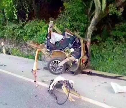

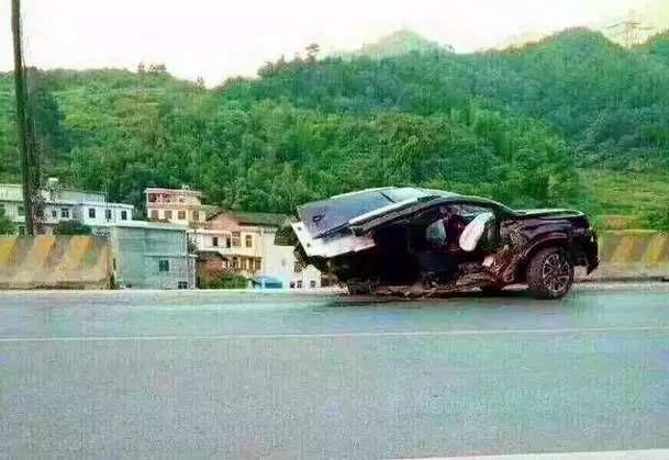

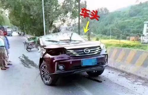

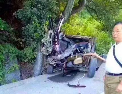

      前天下午开始,各大媒体都在疯传一组车祸现场图片。一辆挂湘L牌照的广汽传祺GS4发生事故后断成两截,车头、车尾分散两地,就连底盘都惨遭撕裂,零件散落一地,座椅、发动机、轮胎与车身完全分离,现场一片狼藉。

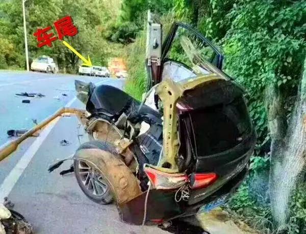

      车头和车尾相距几十米,可见事故的冲击力相当猛烈,但这样车身完全散架的现象还是不多见的。此图可以看出车尾没有撞击痕迹,车祸应该不是追尾导致的。
      从侧面看,撕裂是从底盘开始的,然后B柱、C柱断裂,整个框架完全瓦解!

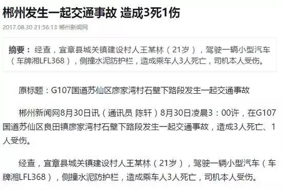

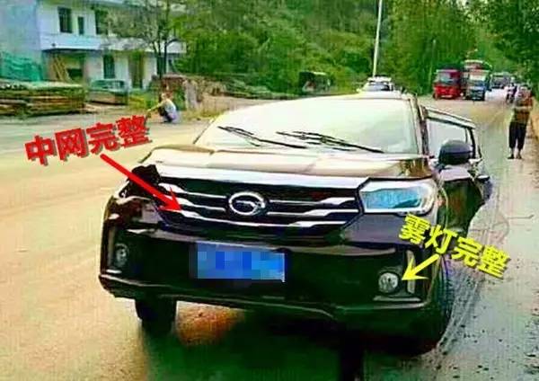

      据悉,此次事故发生在8月30日凌晨三时许,在G107国道苏仙区良田镇廖家湾村石壁下路段,车内后排3人全部死亡,司机受伤。咱们现在来简单分析一下事故发生原因。就图片显示看来,这辆广汽传祺GS4中网完整,说明没有发生过正面撞击,左右雾灯完整,说明45度角的碰撞也没有。司机侧的车门还在,说明撞击点在副驾那一侧,司机并没有死亡也可以证明这一假设。
      车尾停在了一棵树旁,但这棵树肯定不是事故元凶,车应该是撞上了更坚固、更尖锐的物体才会导致车身撕裂。
      车后侧地面上有一段黑印,仔细看并非刹车痕,是油箱漏油的痕迹。
      小编截图了此次事故的新闻,根据新闻描述,基本可以还原事发经过。车祸发生在非封闭的马路,前几张图片能看出公路两旁有水泥护栏,而护栏有缺口,但并未设置红绿灯。当时应该是有人或车辆横穿马路,而司机正以高速行驶,避之不及,下意识作出了向右猛打方向盘的动作。SUV由于重心高,紧急情况下容易失控,于是副驾一侧以几乎90度的角度侧滑撞到了缺口护栏,坚硬的水泥护栏把车身切开。

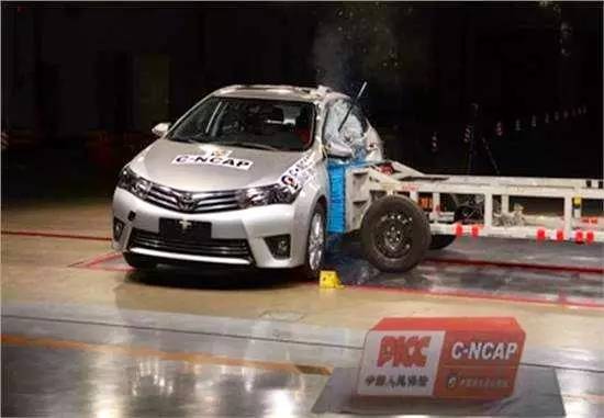

      车身断裂是因为车架所使用的高强度钢具有一定的脆性,这是无法避免的。在美国和欧洲,都有针对车身侧面的碰撞测试,叫做“圆柱撞击测试”,要求在29公里车速下,车身侧方正向撞击圆柱形刚性壁障,能够完整保证车身框架以及不被撕裂和涉及人伤之后,才能通过该测试。而国内的C-NCAP目前还没有这项测试。

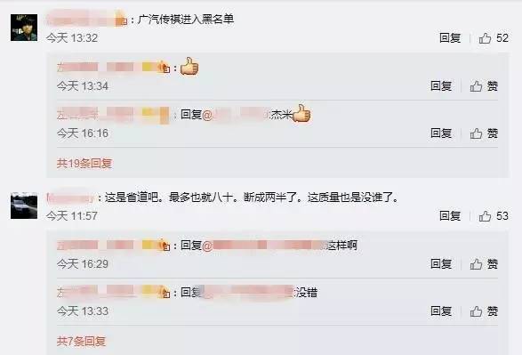

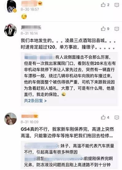

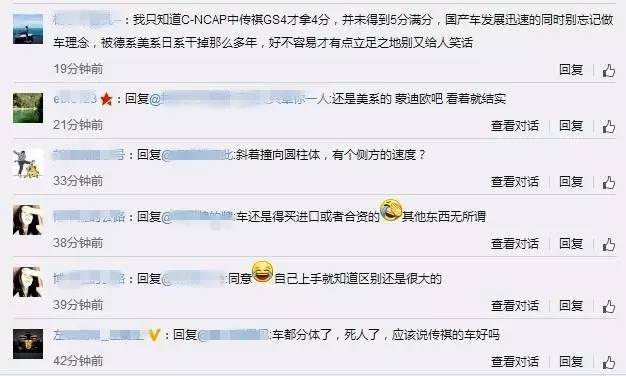

      再看看此次事件评论区的网友回复——
