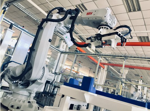

白皮书中介绍了目前叠片设备有三种方向:①高速叠片设备路线;②切叠一体机;③热覆合高速叠片设备。第一种技术灵活性与可行性高,正处于开发阶段;第二种由于模切机与叠片机效率匹配上还存在差异,目前还未成熟应用;第三种因为热复合叠片工艺专利保护,限制了行业内的推广与应用。
蜂巢能源采用方形铝壳叠片工艺,设备技术选择行业领先的高速叠片路线,并聘请了国内外资深叠片设备与工艺专家,实现了高速叠片领域的技术成果。叠时代电池不仅拥有更高的能量密度和更稳定的内部结构,还拥有更高的安全性和更长的循环寿命。
