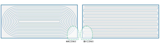

千万别小这简单一“叠”,相比于多年没有更新、从手机笔记本电池延续放大而来的卷绕工艺,拥有众多优势可以充分利用方方正正的壳体空间,这种“你多大鞋我多大脚”的工艺特质使得方形电池壳体的空间占用率极高。
而压扁的“大大泡泡卷”式的卷绕工艺无论缠绕多么紧致在方形包装壳里依然存在空间浪费这也就导致相同外壳体积下叠片式工艺能装下更多的活性物质,自然能量密度更大。
卷绕电芯横截面(CT扫描图)
除了能量密度大,叠片式工艺中每个小“三明治”叠放平整,受力均匀,做到“雨露均沾”,自然能够长久“融洽相处”;而卷绕式工艺中两侧弯卷处却“草木萧疏”,应力集中,长时间充放电后容易出现极片断裂,所以从安全性上来讲,叠片式工艺也更胜一筹。
卷绕式工艺壳体四角空间利用率低,两侧弯卷处应力集中容易断裂
此外,得益平铺叠放的组装工艺,叠片式电池在充放电过程中产生的热量分布更加均匀。通俗一点来讲,同一块烙饼放入微波炉中加热,平摊放置肯定比卷裹放置受热更均匀。而“卷裹的烙饼”由于受热不均匀,会导致局部过热,引起电池快速衰减,所以相比于卷绕式工艺,采用叠片工艺的电池寿命更长。
方形卷绕                           方形层叠
既然叠片式工艺具有诸多优势,为什么现阶段采用卷绕工艺的电池依旧是市场主流?原因就在于叠片式工艺生产效率低,严重制约了叠片工艺在电池行业中的应用。其次,各芯厂电池产线投入巨大,换代升级意味着巨大的投资损失,而各大主流电池厂多由3C电池转化而来,这也是为什么松下、三星SDI、CATL等行业头部企业都在2022年之后才计划导入叠片工艺的原因所在。
