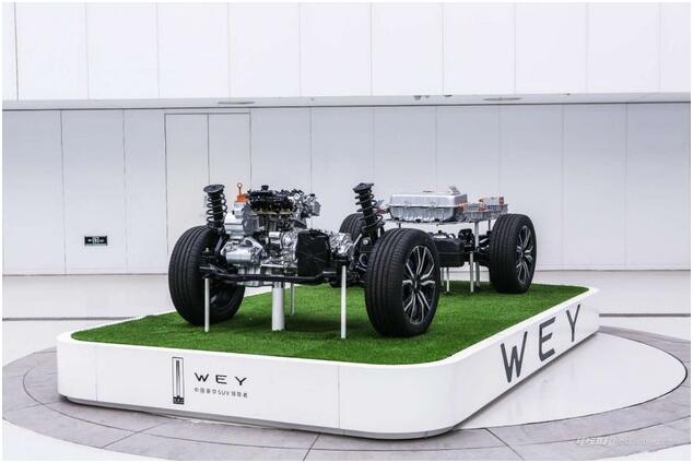

先看图,即将应用于P8Pi4平台实体

■  前油后电构成的四驱,没有传动轴
即将搭载于P82.0T发动机负责前桥驱动,电动机负责后桥驱动,中间不像传统燃油四驱车那样需要有传动轴来前后贯穿,传动效率和空间优势就不用说了。
其实并非所有油电混合四驱一定是都是这种形式,这也是要根据具体车型定位来选择的。Pi4选择的P0+P4结构即前油后电四驱的关键所在,即前桥为P0方案,后桥为P4方案。

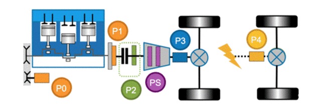

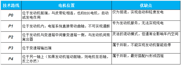

P0P4,主要指的是驱动电机的位置(PPosition),具体意义请参考下图:
后轴的P4电驱动很好理解,P0方案中,前轴的小电机(称为BSG)是个关键点:它相当于给发动机增加了一个15千瓦的电机,与发动机通过皮带轮软连接,提供的就是类似弱混方案中电机的作用:电机启停和轻度发电,能够提升动力、优化油耗和效率。简单概括,只有基于P0+P4方案,方能在获取优良性能基础上,兼顾安全、效率和灵活性。由此可以看出WEY对于P8性能取向的执着,采用相近结构的车型。
电机位置方案是方案多变的,可实现PO—P4方案间的多种组合。

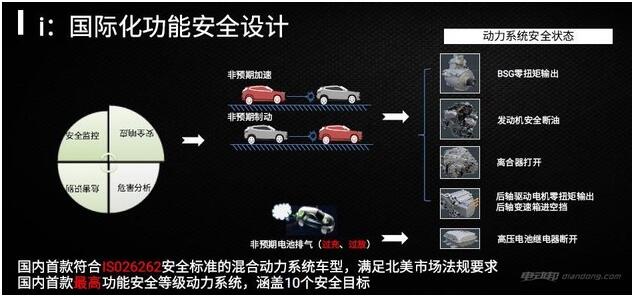

动力系统遵循汽车电子、电气产品功能安全国际标准ISO26262功能安全标准,满足北美市场法规要求。
目前国家尚无针对新能源车的碰撞测试标准,但Pi4拥有高压安全设计,在碰撞发生后的30毫秒内,HCU(混动系统控制器)会将高压主继电器断开,保证高压安全。

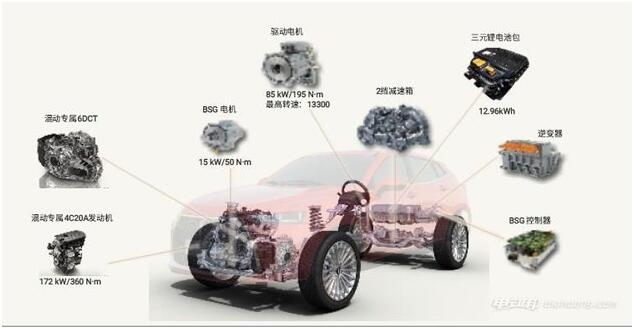

这就是由Pi4平台下WEY P8的混合动力系统
后桥驱动电机最大功率85千瓦,最大扭矩195牛米,四驱模式下,零百加速成绩为6.5秒。电池组由宁德时代提供,包含96块方壳电芯,容量为12.96千瓦时,纯电续航50公里,整车续航为660公里。驾驶模式方面,P8提供AUTOEVSPORTSAVE(电量均衡)和AWD 5种驾驶模式和3挡动能回收力度。
为保证安全,远离磕碰,电池组被布置在行李箱下方。除去穿刺、振动、火烧等安全试验外,整车还进行了80公里/时的被追尾测试,以检验其受到外部强烈冲击时的安全性。
