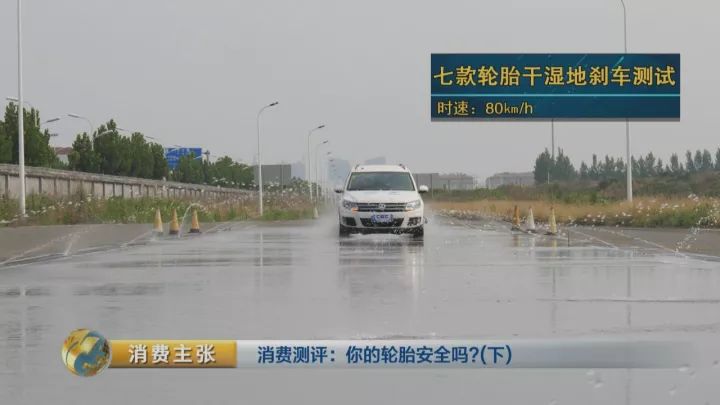

测试人员以每小时100公里的速度行驶,并在同一位置急踩刹车,并对每一款轮胎取6次有效数据的平均值。
然后,工作人员打开水阀,在路面均匀地喷洒上1毫米的水膜,再让车辆以每小时80公里的速度重复测试。

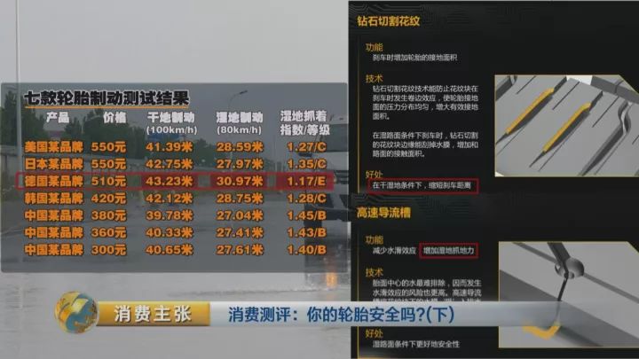

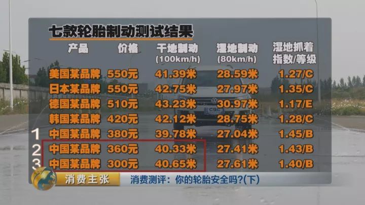

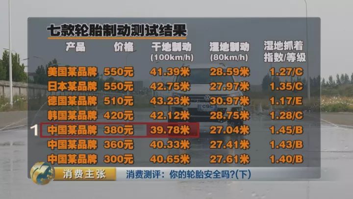

现在,测试人员得出了这些轮胎的刹车距离数字。我们看到,在时速100公里的干地制动距离上,表现最好的竟然是这款380元的中国某品牌轮胎,刹车距离只有39.78米。
排名第二和第三的依然是中国品牌轮胎。
在时速80公里的湿地制动距离上,还是这三款中国轮胎表现优异,分别为27.04米、27.41米和27.61米,经过湿地抓着指数换算,都得到了B的等级评价。
而价格最贵的美国这款轮胎、日本这款轮胎,在表现上并不像想象中那么优异,只得到了C级。
这款价格510元的德国某品牌轮胎,尽管在宣传中反复强调自己在“干湿地条件下,缩短刹车距离”、“增加湿地抓地力”,但真实测试后我们却发现,它的排名是最后一个,干地制动43.23米,湿地制动30.97米,湿地抓着等级为E。

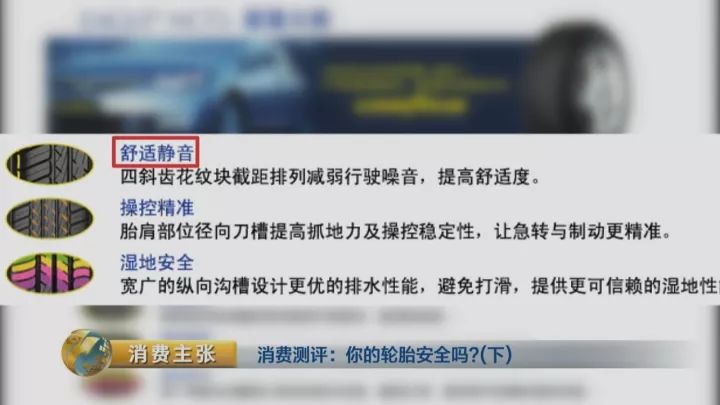

我们注意到,很多大品牌轮胎还把静音当作一大卖点。那么,它们到底哪一个会更加静音呢?

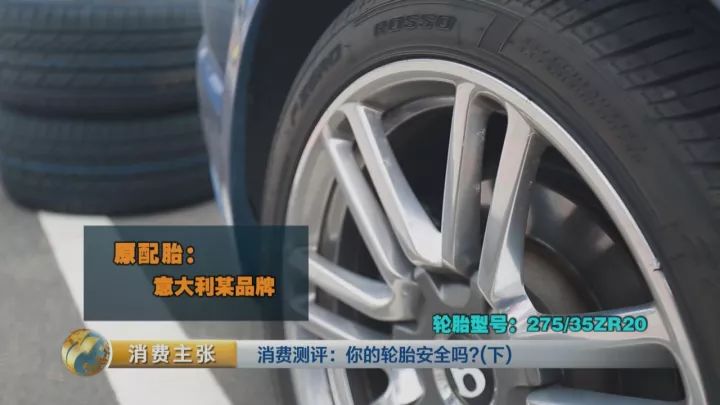

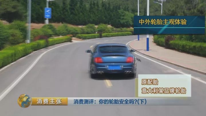

这里是山东青岛的一条沿海公路,我们打算做更进一步的升级体验。这辆车的市场价格约在400万元,轮胎型号为275/35ZR20,我们查询了一下,原车胎为意大利某品牌产品。
按此规格,我们购买了两款中国品牌产品。
这次体验,我们邀请了刘先生、刘女士,还有綦先生和王女士,在大家不清楚汽车所装何种轮胎情况下,他们真的能分辨出哪种轮胎的品质会更好吗?
首先我们让四位体验者感受一下这辆车原配的意大利某品牌轮胎。
王女士:你能感觉出来吗?
刘先生:能感觉出来,拐弯时候抓地力,刚才我急减速的时候,它没有那种打滑的迹象。
四名体验者在充分体验完这辆车的原配轮胎后,觉得还不错。现在我们开始把车开走,更换轮胎,体验者对更换了何种品牌的轮胎,并不知情。这是中国某品牌轮胎。
接下来,我们请每个人单独体验,并随时说出自己的切身感受。第一位体验的是刘先生,他是外国大品牌轮胎的坚定拥护者。
刘先生 体验者:抓地力还是很强,现在走到这个S弯,车身不会倾斜得很厉害,抓地力确实很强,操控性很顺手,这个路感,我能感觉得到刹车很不错,我感觉和上午(原车胎)应该一样吧,都是大品牌,国外的。
刘女士 体验者:这个感觉挺轻,刚才那个(原车胎)好像还有点硬,应该也是国外的吧,这个真挺不错的,刚才那个原车轮胎还有点硬,这个感觉还挺软的。
綦先生 体验者:过弯比较平稳,而且抓地力也相当好,这款跟刚才开的那款,性能都差不多,而且这个胎噪还比那个稍微小一点,感觉比之前稍微舒服了。
王女士 体验者:我觉得现在这个轮胎更好一点,因为在刚才急加速和急转向的时候,抓地力其实也挺好的,而且现在不是我们正在过减速带嘛,它的吸震效果,我觉得比上午的好一些。

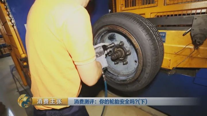

罗吉良带我们来到了一间实验室,他说,利用这台机器,就可以模拟出轮胎在扎到异物后,能够坚持行驶的时间。
按照我国缺气保用胎的相关标准,在轮胎缺气状态并负重65%的情况下,至少也应该以每小时80公里的速度行驶1个小时。

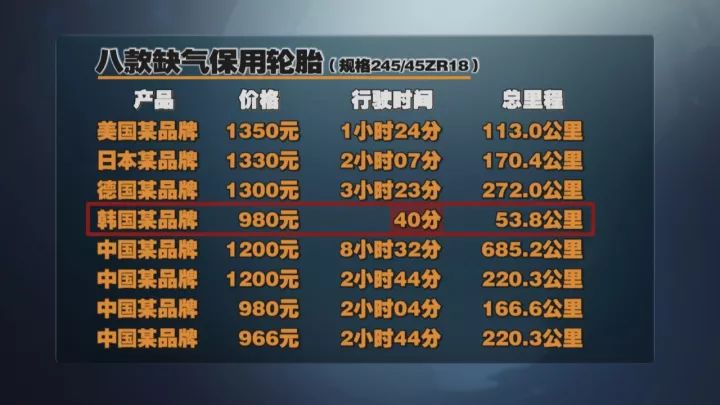

我们一起选购了8款同一规格的缺气保用轮胎,分别为四款外国品牌产品和四款中国品牌产品。它们当中最贵的是1300多元的美国某品牌轮胎、德国某品牌轮胎。最便宜的是966元的中国某品牌轮胎。
现在,就让我们看看,这些轮胎的实际表现到底怎样?

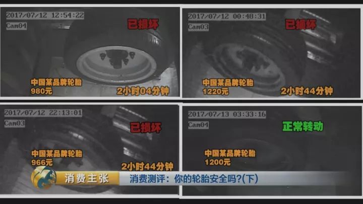

工作人员把轮胎安放在这台机器上,并拔掉了气门芯。然后,开动机器,让轮胎以每小时80公里的速度跑起来。
8款轮胎都测试完后,我们得到了这份结果。首先我们发现,表现最优秀的竟是一款中国品牌轮胎,在缺气状态下,依然能够坚持行驶8小时32分钟,遥遥领先。
而其它三款中国品牌轮胎,表现也不差,均超过了2个小时。
反观外国品牌轮胎,我们看到,这款价格最高的美国某品牌轮胎,坚持了1小时24分钟。
而这款韩国某品牌轮胎,只坚持了40分钟,甚至还没达到我国相关标准中1个小时下线最低要求。

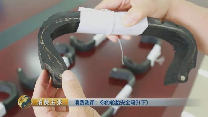

罗吉良 国家缺气保用胎标准起草人之一:胎里都已经脱层了,支撑胶都已经脱开了,从它这些来看,支撑胶是存在一些问题的,支撑胶的材料、配方,或者是成型工艺,可能存在一些缺陷,所以导致(缺气行驶)只有40分钟。
为什么同样在缺气状态下,有的缺气保用胎能继续跑8个多小时,而有的轮胎却只能跑几十分钟呢?罗吉良用专业设备切开了这些轮胎。
罗吉良 国家缺气保用胎标准起草人之一:跑得最好的这款轮胎是国产的一个品牌的轮胎,那么看看这个断面的情况,整个断面还是非常完整。
罗吉良 国家缺气保用胎标准起草人之一:跑得最差的这款轮胎,那么轮胎断面的一个情况,这是一个外资品牌的,轮胎的一个断面。
罗吉良告诉我们,从手里的轮胎断面破损程度就能看出,这两款轮胎的工艺存在明显不同。这款中国品牌轮胎,在跑了8个半小时后,也只有轮胎外侧出现了断裂。而这款韩国某品牌轮胎,虽然只跑了几十分钟,但轮胎整个内侧以及外侧都出现了明显的破坏,罗吉良怀疑,这很可能是轮胎材料的配方和整体设计都出现了问题。
