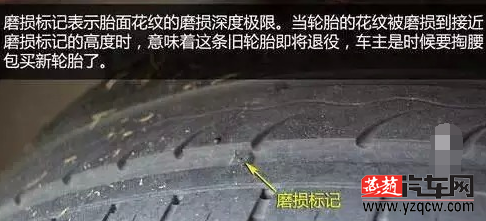

二、根据胎面花纹磨损指示线判断
        现在很多新款的轮胎都会都一个设计,胎面花纹磨损指示线。这样你就不怕不会判断啦。
        如果发现一到两条指示线的时候,那就说明你的轮胎已经处于危险期了。如要要在湿滑的路面上行驶就要小心了。 自驾游之前一定要好好检查,否则苦不堪言呀!

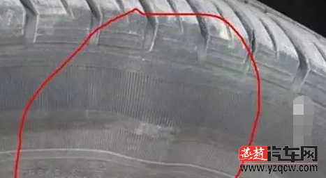

三、观察查找轮胎侧壁是否有裂纹
        这个当然要仔细看了,轮胎侧壁也会出现一些毛病。不过我们完全可以通过观察查找轮胎侧壁上那些肉眼直接可见的裂痕和切口。如果有微小的裂缝也要及时补胎或者更换,因为这些小的裂缝很有可能会引起漏气甚至严重的导致爆裂。
四、时刻注意轮胎上的凸起和起泡
        轮胎凸起起泡比较常见,轮胎面临类似的状况的话,如果你没能及时把车辆送往维修厂检测轮胎故障,就很有可能引发突然的爆裂,很有可能引起一场车祸。
