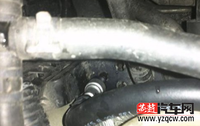

       碳罐橡胶管老化
       一般车龄较久的车很容易出现这个问题。发动机舱内的橡胶管质量再好,用的时间久了也容易老化。一旦老化,汽油就有可能泄露至发动舱,而不是进入歧管。空调系统就会使汽油味进入车内。所以一旦橡胶管老化,需要及时更换! 平时对自己的爱车多进行汽车保养是十分有必要的哦!
       汽油管接口出现渗漏
       汽油管的接口处有时会出现渗漏,然后汽油味就可能通过空调系统进入车内。如果发现车内出现汽油味,要检查下汽油管路的接口。车友们千万不要怕麻烦!只要打开发动机舱盖很容易就能看出来。因为一旦出现渗漏,时间一长就会在表面出现一层油泥。出现这种问题也很好解决,只要把接口拧紧或者是修理一下就OK了!

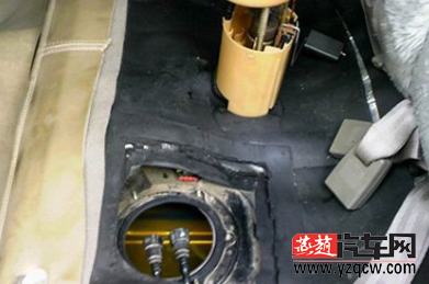

      车内拆装过汽油泵
      有换过汽油泵或者是因为故障拆装过汽油泵的车友,如果车内出现汽油味不要慌张,这是由于在拆装完后,残留物没有清理干净导致的。其实这种情况通常我们是很难遇到的,汽油泵的更换周期是10万公里。只不过现在汽油滤芯也安装在油箱里,与汽油泵相连,它的更换周期短一些是4万公里,更换时要拆装汽油泵。这种情况下,只要看看汽油泵安装的是不是正确,在清理干净周边就可以。
