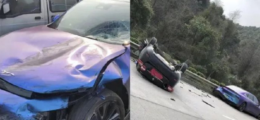

近日,有小鹏汽车车主发布视频维权,称自己上国道开启了小鹏的自动驾驶行驶功能,行驶了十几公里后,前方出现一辆侧翻车辆,自己驾驶的小鹏P7汽车没有发生任何报警或提示,也没有减速,径直撞了上去。

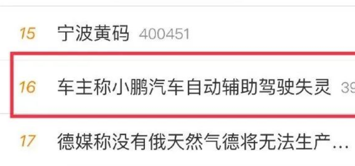

这一事件4月11日经媒体报道后,一度登上了当天的热搜。

对此,小鹏汽车回应称:初步判断为车主在使 ACC+LCC (自适应定速巡航 & 车道居中保持功能) 过程中,没有保持对车辆前方环境的观察并及时接管车辆所致。经当地交警部门调查判定后,结论亦符合上述情况。

经查,3月13日,车主邓先生驾驶小鹏P7于当地高速路段与前方横停的侧翻车辆发生碰撞,事故未导致人伤。事故发生后,通过后台碰撞监测,我司客服人员第一时间致电客户询问情况,并给予协助指引。初步判断为车主在使ACC+LCC(自适应定速巡航&车道居中保持功能)过程中,没有保持对车辆前方环境的观察并及时接管车辆所致。经当地交警部门调查判定后,结论亦符合上述情况。

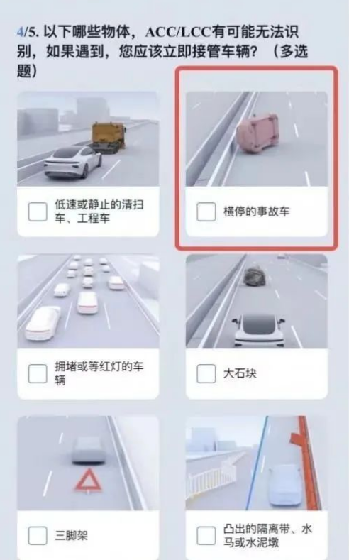

我们注意到,小鹏汽车在向消费者交付车辆之后,车主在使用辅助驾驶系统时,有一个强制的考试答题环节,其中就ACC+LCC系统的使用场景进行了限制。
答题显示:低速或禁止的工程车/清扫车、横停的事故车、拥堵或等红灯的车辆、大石块、三脚架、突出的隔离带、水马和水泥墩等,这些物体小鹏的ACC+LCC系统均有可能无法识别,需要车主立即接管车辆。
图形用户界面, 网站
描述已自动生成
从这些使用场景限制中我们可以看到,受限的物体基本都是静止的物体。而对目前汽车行业所采用的辅助驾驶系统来说,静止物体的感知和识别一直是行业难点和痛点。
