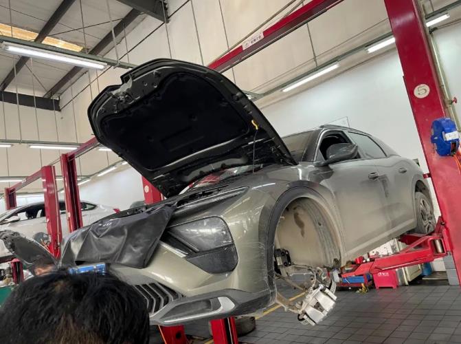

(凡先生供图:停在维修车间准备更换前悬架弹簧和半轴)

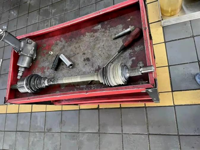

 (凡先生供图:更换的前半轴)

 面对抖动的事实,凡先生说:“目前厂家给出了更换了半轴总成、与前减震弹簧的维修方案,虽然更换后原抖动问题确有减轻,主观感受大约减轻了五成左右,但没能彻底解决,运动模式下某特定油门深度位置,依然抖动明显。

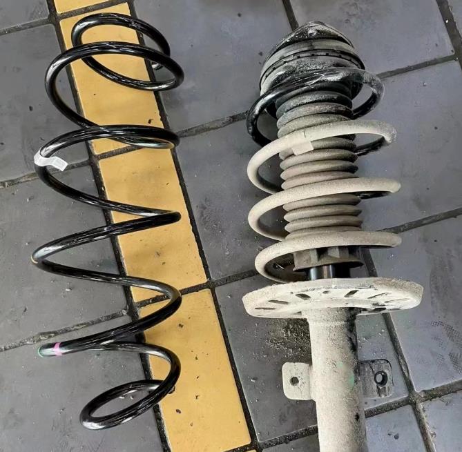

所以,凡先生并不认可这种维修方案,而且“换的减震弹簧目测要细一些,安装后车头高度降低1-2cm左右。”

(凡先生供图:更换前悬架弹簧新旧对比,左为新更换弹簧)
但是,为用户更换半轴和更软的前减震弹簧后,凡先生说:“前减震效果极差,高频震动传导能力变强,车身、方向盘、油门踏板、中控台等会因为路况震动明显。”
