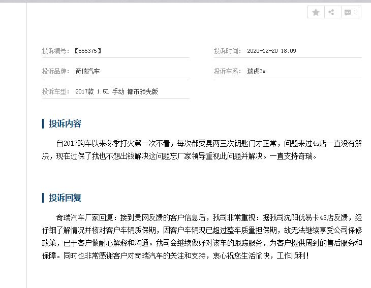

经过网上查验,瑞虎3X确实出现相当一部分发动机无故熄火等现象,其中有些一直没得到解决,有车主
自2019年开始10多次行驶中发动机突然熄火,刹车及转向失效无助力也有一直出现熄火等故障为解决,然而过了保修期故障依旧再想修已经出保等。
