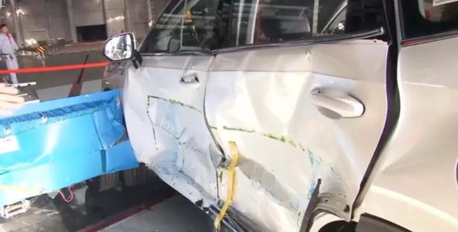

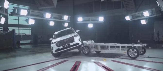

     近日C-NCAP对全新哈弗H6(第三代哈弗H6)做安全碰撞测试,在侧面碰撞测试中,侧气帘/侧气囊均未正常弹出。作为一款“国民神车”,哈弗H6在国内一直保持了较高的热度,不仅打断了合资SUV垄断市场的局面,更是连续90个月蝉联SUV榜单销冠。对于全新哈弗H6全系标配前排侧气囊和头部气帘,这个安全点是厂商宣传车型安全配置高的原因之一但是这次安全碰撞结果“翻车了”

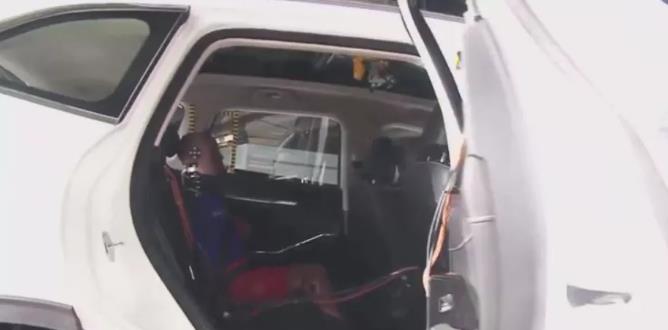

     安全气囊数量以及关键时刻能否打开能否安全接住司机以及乘客,是检验一辆车安不安全最基本准则。车辆在侧面碰撞事故发生时,头部侧气帘/侧气囊,对车内乘客的头颈部及躯干部的保护起到了决定性作用。本次全新哈弗H6在侧面碰撞测试中,侧气帘/侧气囊均未弹出,意味着在发生事故时车辆内部的缓冲保护为零!如果在真正道路上行驶,将会给车内乘客产生极大伤害。这样的结果堪称“大型翻车现场”。
    按照碰撞规则,在碰撞实验中要求撞击侧的车门是不可以打开的,所以两个车门都处于锁止状态。然而在非撞击侧,碰撞工作人员在讲解的过程中尝试拉开车门,但并没有顺利打开。也就是说,哈弗H6的四个车门在侧面碰撞结束后均被锁死。

C-NCAP是将在市场上购买的新车型按照比我国现有强制性标准更严格和更全面的要求进行碰撞安全性能测试,评价结果按星级划分并公开发布,旨在给予消费者系统、客观的车辆信息,促进企业按照更高的安全标准开发和生产,从而有效减少道路交通事故的伤害及损失。C-NCAP要求对一种车型进行车辆速度50km/h与刚性固定壁障100%重叠率的正面碰撞、车辆速度64km/h对可变形壁障40%重叠率的正面偏置碰撞、可变形移动壁障速度50km/h与车辆的侧面碰撞等三种碰撞试验,根据试验数据计算各项试验得分和总分,由总分多少确定星级。)。
长城汽车哈弗品牌昨日晚间发布声明称,初步诊断为车辆在碰撞时处于断电状态,此状态下气囊相关组件和车身控制器均不工作,我司已申请对车辆做进一步排查及技术分析。

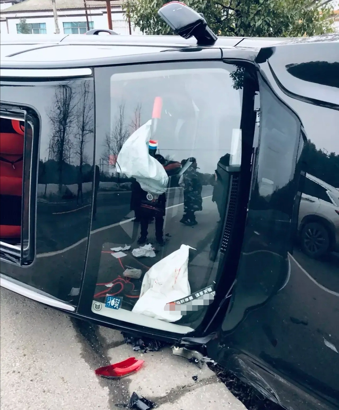

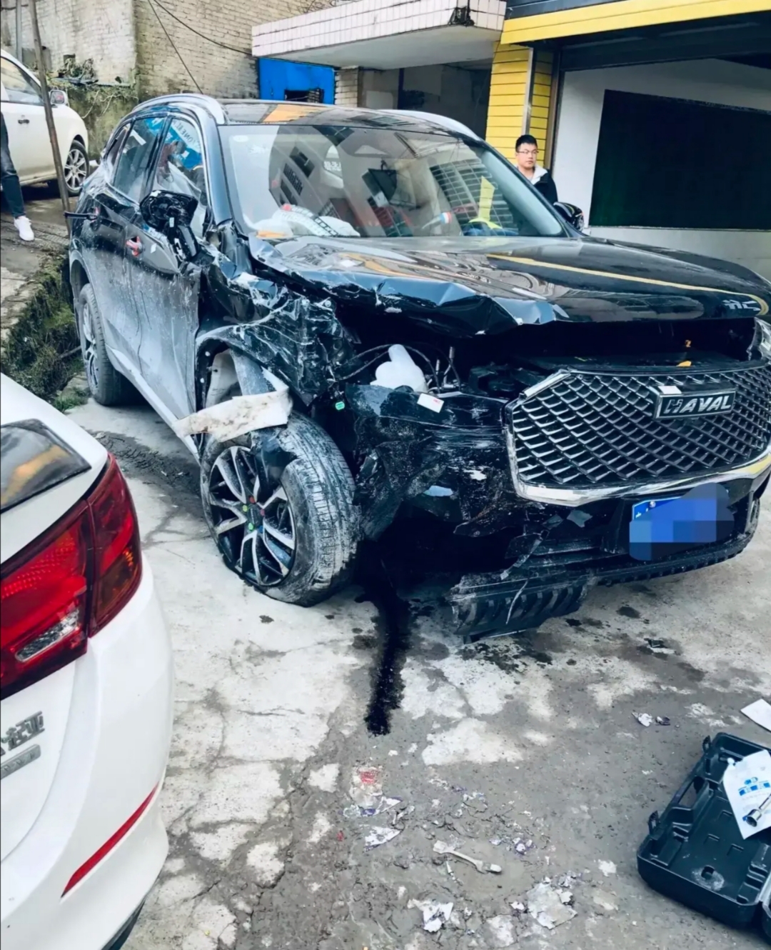

比较尴尬的事情出现了:就在C-NCAP官网测试了第三代哈佛H6结果没查到官网还打不开,长城也发布通告可能是断电造成的气囊未打开的时候,就在昨天网友晒出了第三代哈佛H6事故照片:
如果说碰撞测试时候没有通电造成气囊未打开,网友这辆正常行驶的哈佛H6总不可能也是断电状态吧?是不是有点打脸呢?
