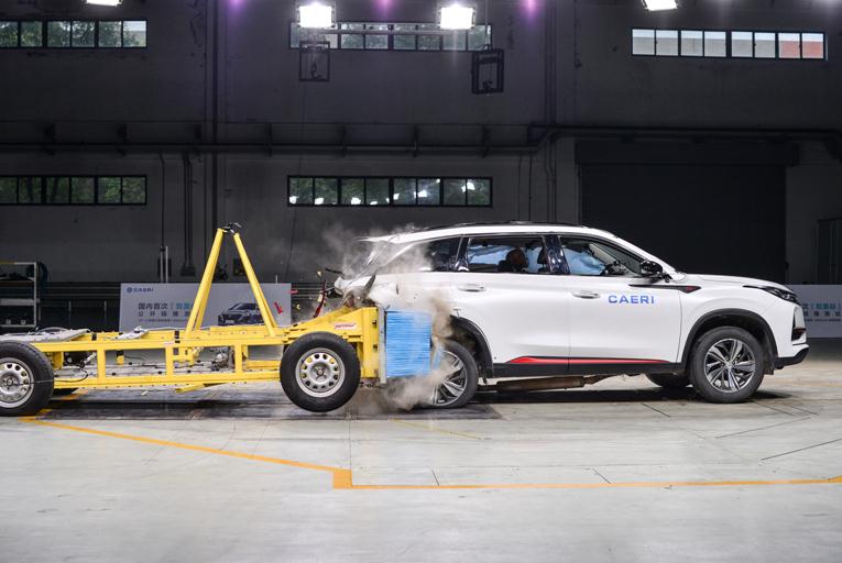

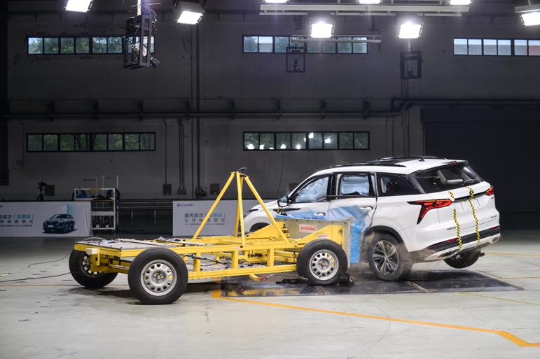

在众多碰撞交通事故中,由于车辆侧面撞击点距离乘员只有30厘米不到的空间,因此侧面碰撞成为致死率最高的“**”。当侧面碰撞即将发生时,驾驶员都会下意识将车辆向一侧猛打,这也造成了事故车辆之间通常都会出现30°以内的夹角。结合现实驾驶场景,“27°十字路口死角碰撞”将碰撞角度设置为27°,碰撞时速由国内碰撞测试常见的50km/H提高到62km/h,这带来了更高的挑战。

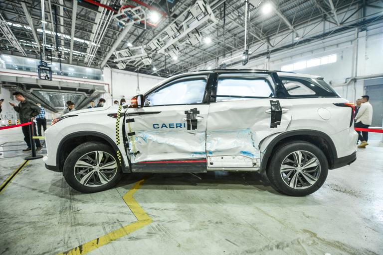

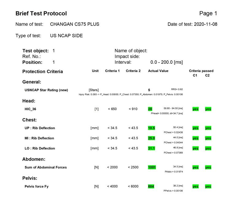

在“27°十字路口死角碰撞”测试中,长安CS75PLUS前后排假人的伤害风险均达到了U.S.NCAP五星标准。其中重量为72kg前排男性假人(ES2-re)得分全部为绿色,绿色代表最高的成绩,后排45kg女性假人(SID2s)得分全部为绿色,绿色代表最高的成绩,根据U.S.NCAP评分标准,前后排假人均获得了五星评价。
具体来看,CS75PLUS前排乘员头部HIC20,受到重伤或者死亡的概率小于0.01%,后排乘员头部HIC63,受到重伤或者死亡的概率也小于0.01%。按照U.S.NCAP假人头部伤害评价(HIC),一般认为HIC超过650就会有较大概率发生伤亡。
同时长安CS75PLUS车身变形极小,焊点未曾出现撕裂;采用封闭型目字截面结构航空铝材料的防撞横梁有效消除了外来冲击力,车辆B柱变形侵入量仅有143mm,充分证明了在侧面碰撞发生时,长安CS75PLUS的高强度车身能够充分保障乘员生存空间。
而在碰撞发生后,长安CS75PLUS侧气囊侧气帘0.025秒内就能完全展开为乘员提供全面保护。与此同时,车辆双闪自动开启,车门自动解锁,方面乘员逃生。且在碰撞后长安CS75PLUS的油箱也未出现漏油情况。凭借出色的乘员防护实力,长安CS75PLUS在“27°十字路口死角碰撞”测试项目中,获得了优秀的评价。

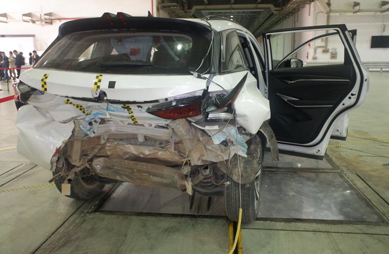

此次“80Km/h追尾碰撞”测试将碰撞速度提高至了目前全球追尾碰撞法规中速度最高的80km/h,而且为了重现交通事故中最极端的情况,刚经历“27°十字路口死角碰撞”后的长安CS75PLUS未经修理和零件更换直接参加测试,通过严苛的连环撞击来检验CS75PLUS的车辆安全性能。
长安CS75PLUS防追尾设计中将整车分为低速吸能区、高速缓冲隔离区、乘员保护区。合理的结构设计可有效将碰撞能量分散传递到车辆前部,降低局部侵入量,达到1000mm的后部碰撞空间足以防止乘员舱受损和燃油箱发生变形挤压,采用高强度钢材的后纵梁能够抵御较大碰撞冲击。与此同时,自动紧急制动系统(AEB)等主动安全配置,更可从源头上避免事故发生。
刚经历了“27°十字路口死角碰撞”的长安CS75PLUS,在“80Km/h追尾碰撞”中,后纵梁有效吸收了碰撞能量,使碰撞产生的尾部变形仅发生在行李箱内,未对车内假人造成损伤。且在经历了高速碰撞后,长安CS75PLUS的车门、车辆灯光信号、后悬架均保持正常状态,油箱也未发生损坏。在追尾碰撞中的全能安全表现,充分证明了长安CS75PLUS的安全实力。
